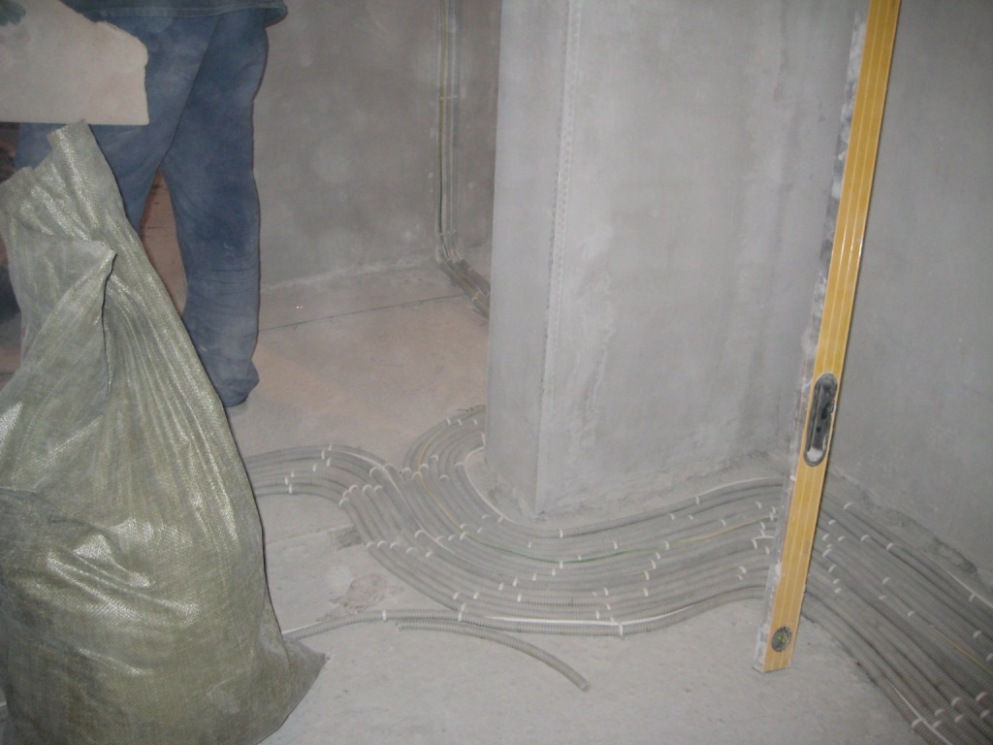

Vladimir_Vas написал : Ну да. В два ряда 27 трубок по 16 мм в принципе влезут. Хотя - а на штукатурку то тоже миллиметры нужны
Да угомонитесь вы со своими трубками ... Кому они нужны под штукатуркой?

avmal написал : Да угомонитесь вы со своими трубками ... Кому они нужны под штукатуркой
Так Вы предлагаете советский колхоз: провода прямо под штукатурку? Супер! Профессионал, сразу чувствуется!

Vladimir_Vas На самом деле, задаюсь тем же вопросом. К чему эта гофра. От повреждений не защищает, вытянуть провод с учетом поворотов трассы оттуда практически нереально. Протяжные коробки я так понимаю, делать никто не будет. Горит лучше, чем штукатурка. Единственное, что если все таки потом придется выдалбливать этот провод, от будет чистенький.

Accelerator написал : К чему эта гофра.
Когда в "гофре" по полу тянешь, то разводка более заметна и не так затаптывают. Ну, и, психологический фактор присутствует, что проводка защищена. Есть смысл и необходимость применять "гофру" при использовании провода без оболочки типа ПВ-1, ПВ-3 ... Закладывать же кабель в штукатурку ещё и в "гофре", так в моём понятии это верх извращения.

avmal написал : Когда в "гофре" по полу тянешь, то разводка более заметна и не так затаптывают.
Тогда уж лучше ПВХ труба. Думаю вот на счет сменяемости скрытой проводки. Это вообще реально? Или забить?

Accelerator написал : Тогда уж лучше ПВХ труба.
Во-первых, на аксессуары для труб вы потратите много больше, чем на кабель, а во-вторых трубы хрупкие. А чем, по-вашему, ПВХ-труба лучше?
Accelerator написал : Думаю вот на счет сменяемости скрытой проводки. Это вообще реально?
В условиях квартиры - нет.
Accelerator написал : Или забить?
Все давно уже это сделали. Тем более, что нормативы не возражают.

avmal написал : Во-первых, на аксессуары для труб вы потратите много больше, чем на кабель, а во-вторых трубы хрупкие. А чем, по-вашему, ПВХ-труба лучше?
Ну думаю в сравнении с другими затратами (шиток, например), стоимость трубы и аксессуаров не так заметна. Если конечно там не лабиринт. На мой взгляд, труба более диагностируема на повреждения. А по гофре имхо можно топтать ногами провод на полу и никто об этом не узнает.

Accelerator написал : стоимость трубы и аксессуаров не так заметна. Если конечно там не лабиринт.
А вы думаете, что городская квартира по своей планировке взлётную полосу напоминает? Именно лабиринт. Попробую для примера фотографию воткнуть - метровый участок трассы из 15 кабелей с тремя поворотами 90 градусов - 45 уголков. Дальше по трассе примерно такая же картина.
Accelerator написал : труба более диагностируема на повреждения. А по гофре имхо можно топтать ногами провод на полу и никто об этом не узнает.
С таким подходом можно и пол к соседям вниз проломить.

Accelerator написал : На мой взгляд, труба более диагностируема на повреждения. А по гофре имхо можно топтать ногами провод на полу и никто об этом не узнает.
есть гофра тяжелого типа, спокойно выдерживает хождение по ней

avmal написал : С таким подходом можно и пол к соседям вниз проломить.
К сожалению и от этого мы не застрахованы с нашими "строителями" :). Им по барабану, а нам там жить. На счет вашего пучка на картинке соглашусь, тут тянуть трубами устанешь.
юра Т написал : есть гофра тяжелого типа, спокойно выдерживает хождение по ней
Вот. Пожалуй, это самый подходящий вариант, на нем можно остановиться.

Accelerator написал : На счет вашего пучка на картинке соглашусь, тут тянуть трубами устанешь.
Это первое, что под руку попалось - есть, разумеется и "гуще", но меньше очень редко.
