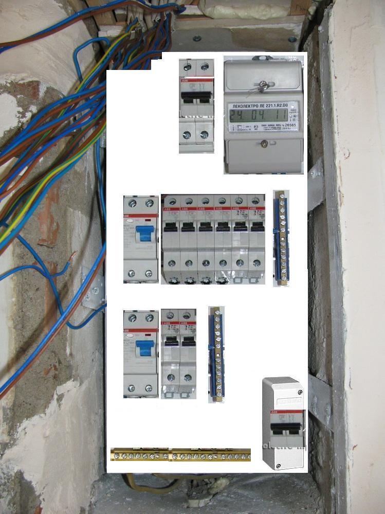

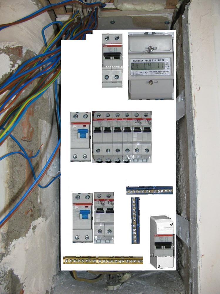

arbuzzzzz написал : А почему так категорично?
Где же вы увидели категоричность в слове "лишний"?
arbuzzzzz написал : Просто удобнее одним АВ обесточивать всю квартиру, чем двумя дорогостоящими УЗО!
А аппарата перед счётчиком для этого недостаточно?

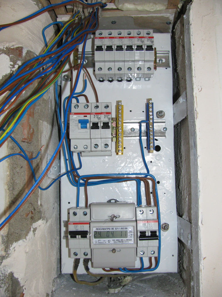

Монтаж кабель канала слева позволит спрятать (обезопасить контакта с металлом, эстетически) уходящие линии.

avmal написал : Где же вы увидели категоричность в слове "лишний"?
Не в "лишний", а в слове:
avmal написал : по-прежнему

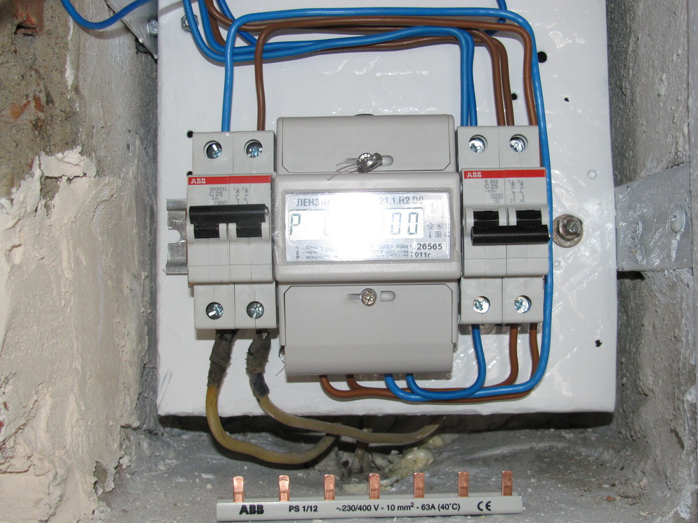

avmal написал : А аппарата перед счётчиком для этого недостаточно?
Возможно я заблуждаюсь, а разве счетчик не должен оставаться под напряжением?

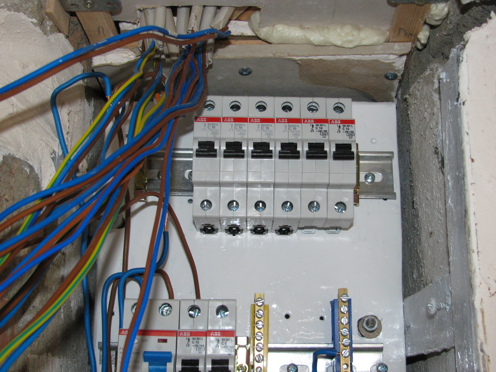

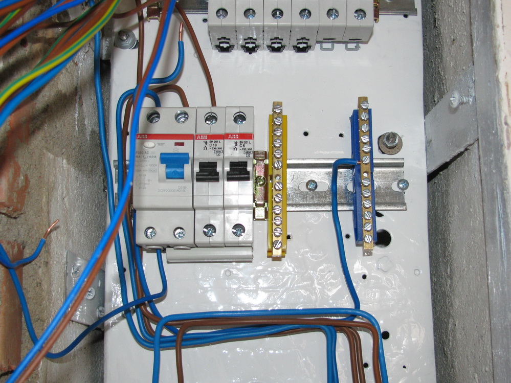

Bladiclab написал : Монтаж кабель канала
Об этом (почти об этом) я уже думал, только я хотел использовать перфорированный кабель канал, но маленькие размеры под заказ и только пачками, а в некоторых магазинах продавцы делали такие глаза (не слышали они о таких каналах), что страшно становилось! Я даже подумывал поставить КК, под АВ. Bladiclab а нормально зажмется шинка и жила вместе?

arbuzzzzz написал : Об этом (почти об этом) я уже думал, только я хотел использовать перфорированный кабель канал, но маленькие размеры под заказ и только пачками, а в некоторых магазинах продавцы делали такие глаза (не слышали они о таких каналах), что страшно становилось!
Спиральные трубки вам в помощь.

arbuzzzzz написал : нормально зажмется шинка и жила вместе
Зажимается хорошо.
gugulaki написал : Спиральные трубки вам в помощь.
Вариант хороший.

Bladiclab На самом деле последний вариант мне НРА! Основательно подумаю на ДНЯХ. Наверное, даже буду готов еще разок слазить под напряжение! :) И попробую все таки изловчиться и прикупить перфорированный кабель канал, уж больно он мне нравится.
Просто мой первый вариант позволяет в случае ЧЕГО заменить имеющийся счетчик на классический.
А как быть с рекомендациями АВВ? Монтаж: Присоединение шины - без инструментов, только снизу (для аппаратов с In
Аватар пользователя
arbuzzzzz
Регистрация: 19.07.2010
Сообщений: 802
27.04.2011 в 21:06:26
Поддался на ваши "уговоры". И вот что получилось. Правда перфорированного канала не нашел, пришлось делать в ручную :) Вот: Извиняюсь за качество:o

arbuzzzzz написал : И вот что получилось.
А провода никак не выравниваются? Из пружинной стали?

avmal написал : Из пружинной стали?
АГА!:o У меня прямее не получает. (это ПВ-1):o

arbuzzzzz написал : У меня прямее не получает. (это ПВ-1)
ПВ-1 с жилами из пружинной стали? Удивили ... Не прикидывайтесь - всё прекрасно должно получиться.
