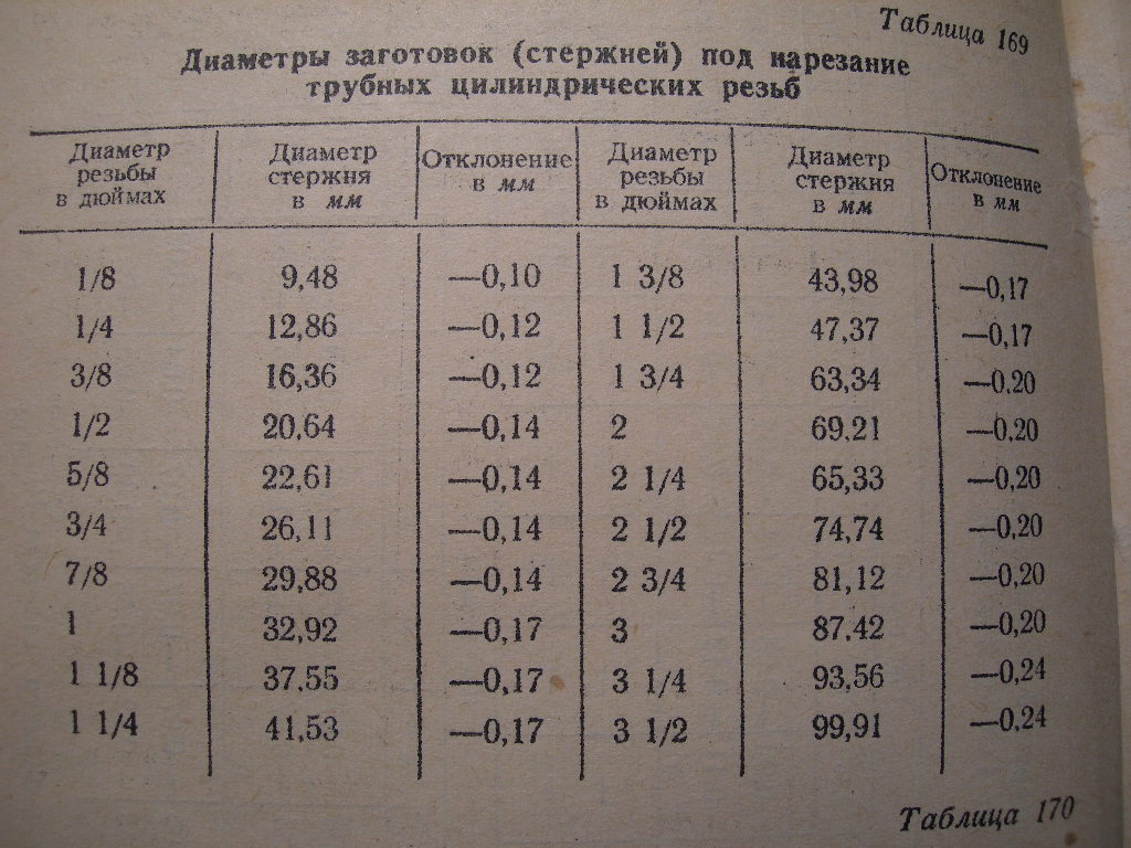

Диаметр на пять десяток меньше допуска... Диаметр заготовки под нарезание G1/2" 20,64мм -0,14мм.
если можно этот момент по подробней

Надеюсь достаточно подробно?
григорий24 написал : если я правельно понял , то резьбу всётаки можно нарезать?
Ещё бы понять , что (какие трубы...) Вы имеете в виду...
19.04.2011 в 04:03:26
ГОСТ 3262-75: Трубы стальные водогазопроводные. ГОСТ 10704—91: Трубы стальные электросварные прямошовные.
