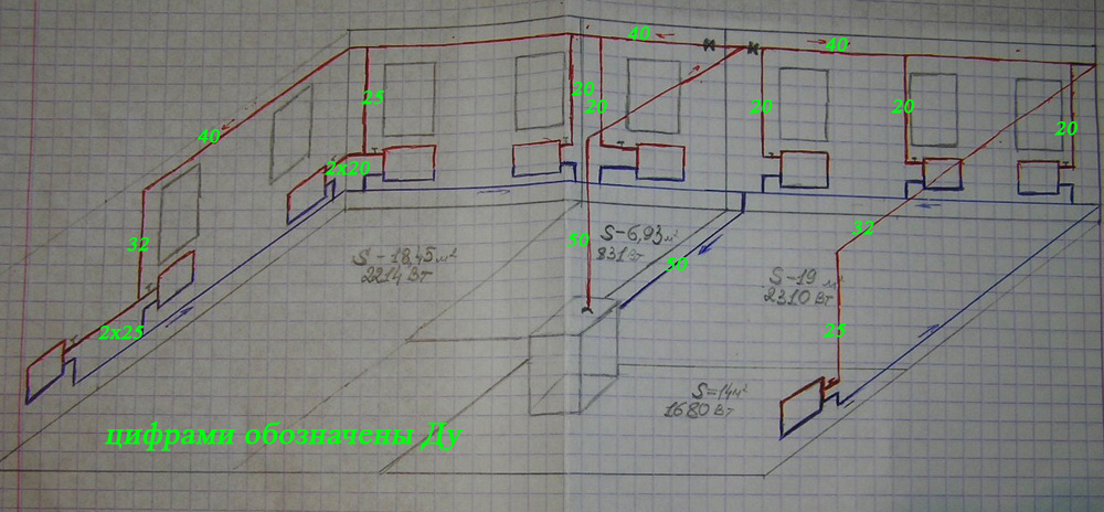

люди помогите советами!
есть дом в деревне пятистенок. отопление было до сего момента печное. пришло время менять одну из печей и задумал вместо новой сделать водяное отопление котел отднозначно на дровах другого топлива нет. система с ЕЦ думаю на чердаке поставить ТА. набросал примерную схемку
радиаторы планирую биметалл. диаметр труб от котла и к нему 40 дальше по такому принципупосле каждого тройника идет уменьшение диаметра трубы на одну позицию 32,25,20,16. к радиаторам труба везде 16.
обратка по тому же принципу.
будет ли данная схема работать
система с ЕЦ потому что часто отклучают электричество
