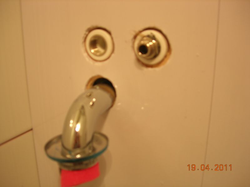

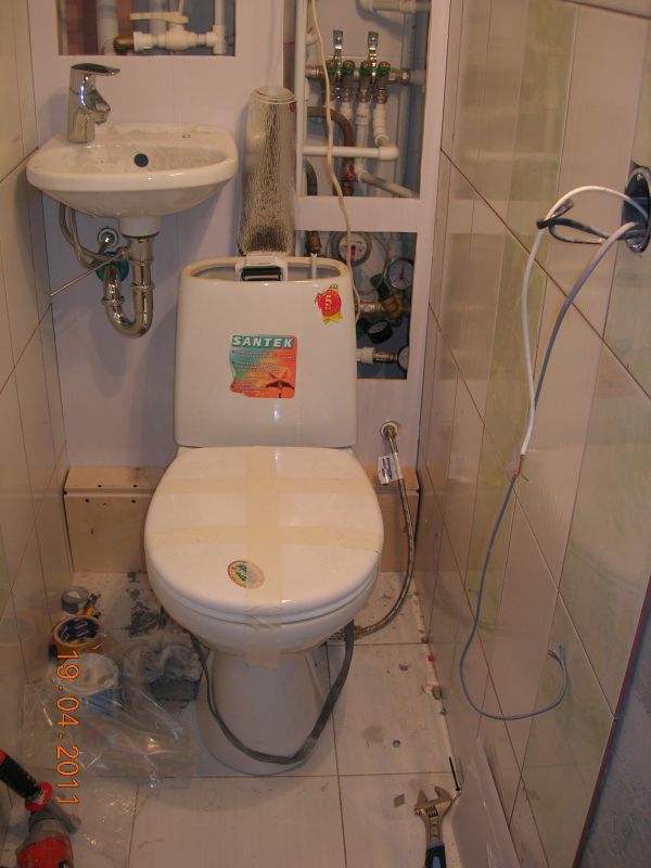

Вот купила новый унитаз, на нем как и на старом какое то неудобное крепление подводки-со срезанными краями. Целых всего 2 витка. если просто накручивать удлиннитель-то подтекает. Получается, что только гибкой подводкой можно подвести? И еще вопрос-на старом гайка была металлическая, а на новом-пластмассовая. Если посильней затянуть-может треснуть. будет, наверное, потоп. А может со старого унитаза снять? И вот как-то некрасиво получились отверстия с подводом воды.Простите, что не резко, но кажется что и так понятно. Как это вообще то делают. Стенка фанерная покрыта пластиковой 5 мм вагонкой. Потому, как обещали в будущем капремонт дома делать. Может кто даст ссылочку на подобные соединения.

Что мешает накрутить туда переход 1/2" вн - медь 10 мм, под обжим, и сделать жесткой подводкой?
ma-masha написал : И вот как-то некрасиво получились отверстия с подводом воды.
Ничёго не понял, что там:)
ma-masha написал : И еще вопрос-на старом гайка была металлическая, а на новом-пластмассовая.
На моём унитазе и резьба пластмассовая:) Не надо тянуть сильно просто.

То, что там только 2 витка целые, остальные сразанные. Нужно что-то, что уплотняется по торцу прокладкой.
*abс* написал : медь 10 мм, под обжим
У меня вся проводка ПП:)

Там из фанерно-пластиковой задней стенки за унитазом торчит пропиленовая подводка воды для умывальника. На одну подводку уже накручен переход на 3/8 для смесителя. Мне не нравится, что это все не закрыто стаканчиками, как в обычном смесителе для ванны.

Вкручиваете в водорозетки кранчики угловые со "стаканчиками"...
Заодно можно будет отключать/ремонтировать смеситель без перекрытия стояка.

ma-masha написал : То, что там только 2 витка целые, остальные сразанные. Нужно что-то, что уплотняется по торцу прокладкой.
Этот фитинг нормально уплотняется прокладкой.
ma-masha написал : У меня вся проводка ПП
И чем это мешает подключить унитаз медью? Это намного проще чем ПП:)
ma-masha написал : Там из фанерно-пластиковой задней стенки за унитазом торчит пропиленовая подводка воды для умывальника. На одну подводку уже накручен переход на 3/8 для смесителя. Мне не нравится, что это все не закрыто стаканчиками, как в обычном смесителе для ванны.
Не вижу никакой проблемы закрыть это отражателями.
