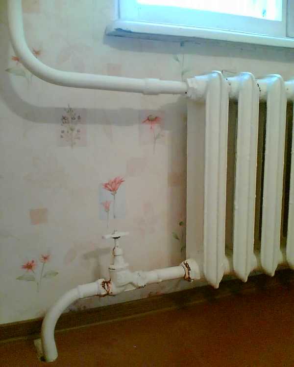

Уважаемые. Порекомендуйте за место вот этого(см. фото) схему и необходимую арматуру для подключения нового радиатора. Уже куплен новый ал. радиатор. между центрами 500мм и регулятор Comap на 3/4. Схема однотрубная, стояк из трубу 3/4.

door написал : Схема однотрубная
А что это за вентиль в таком случае?
27.06.2006 в 18:24:14
Это старый вентиль, для перекрытия стояка, у меня ветка начинается у соседей за стенкой заканчивается врезается в обратку.

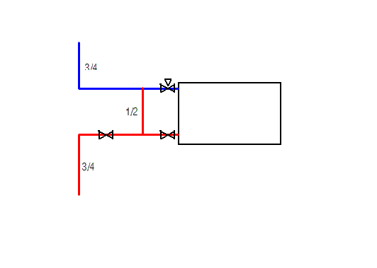

27.06.2006 в 20:05:31
Тогда так. Такая схема подключения! (см.рис). Надо что то добавить в эту схему? Регулятор как ставить до или после радиатора?

27.06.2006 в 21:24:31
door
Левый вентиль лишний. Нижняя подача? Возможны сюрпризы. Выход из радиатора должен быть снизу, вход весьма желательно сверху, полезно с разных сторон.

28.06.2006 в 06:29:51
сюрпризы? - например, непрогрев радиатора,греет по диагонали - поиском по форуму.Радиатор по внутренней конструкции должен быть полностью симметричен и в пачпорте на него хорошо бы наличие фразы , что допустимо нижнее направление теплоносителя. Подача судя по вентилю действительно нижняя.Байпас можно и не заужать. С терморегулятором поаккуратнее . Должен быть для однотрубных систем с повышенным KVs и брать для обратной подводки . Или на прямую ,но на нижней (подающей трубе)

28.06.2006 в 09:33:53
!A_n_d_y! написал : хорошо бы наличие фразы , что допустимо нижнее направление теплоносителя
Допустимость нижнего ввода не отменяет обязательности нижнего выхода (за редчайшими исключениями).

28.06.2006 в 16:07:16
2ВТБ! имелось ввиду, что производитель допускает подключение с направлением теплоносителя по схеме снизу-вверх

28.06.2006 в 18:03:24
!A_n_d_y! написал : производитель допускает подключение с направлением теплоносителя по схеме снизу-вверх
Таких не знаю, разве что по диагонали с шайбами внутри.
