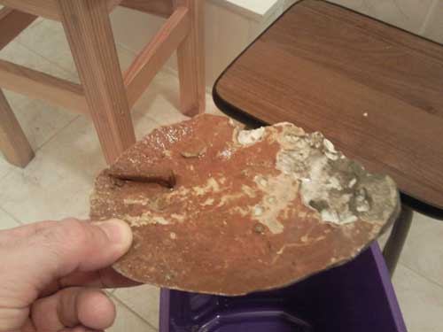

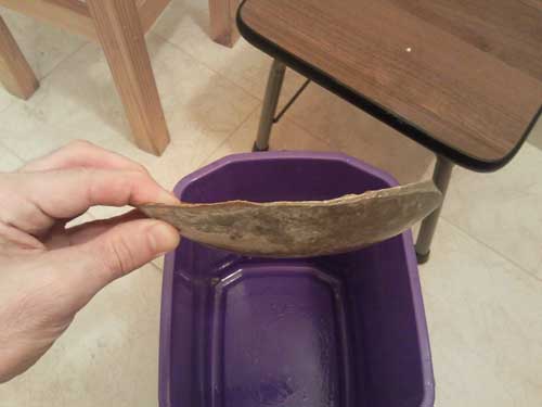

Проблема решена. Инструмент: шило, большая плоская отвертка, резиновые перчатки. Берется шило, им тыкается застывшая смесь. Тыкается с краю с целью получения канавки от края вглубь застывшей массы. Получил канавку, вставил отвертку, повернул, отколол кусок. Повторил пару раз, откололся не кусок, сама застывшая масса. Вытащил ее через входное отверстие унитаза. Еле пролезла! Вот фотки:

mq1977 написал : Инструмент
Вылили бы в очко литр горячей воды 50-60С, она бы и так сразу отвалилась. А так могли и горшок расколоть.

Kvost написал : А так могли и горшок расколоть.
Там же не было молотка среди инструментов. Шилом в отверстии 10*10 см особо на замахнешься. Отверткой я не колотил, а только раздвигал застывший раствор. Не думаю, что была опасность порчи горшка :) Хотя с водой, возможно, было бы гораздо быстрее.

mq1977 написал : Хотя с водой, возможно, было бы гораздо быстрее.
Не просто быстрее - практически моментально.
