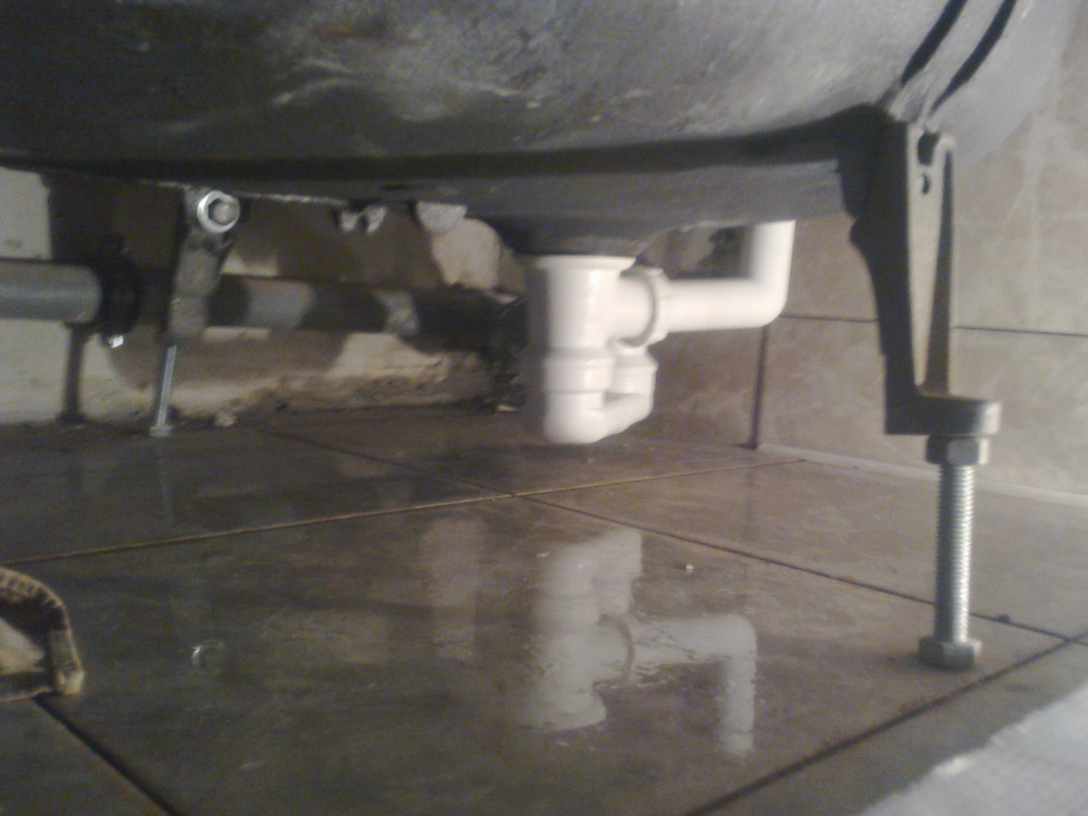

С торосиком они всегда были проблемные. Купите нажимной. Зы. Ремонтировать не советую. Пустое занятие
На фото нажимной сифон. Стандартный на сегодняшний день. Очень простой.

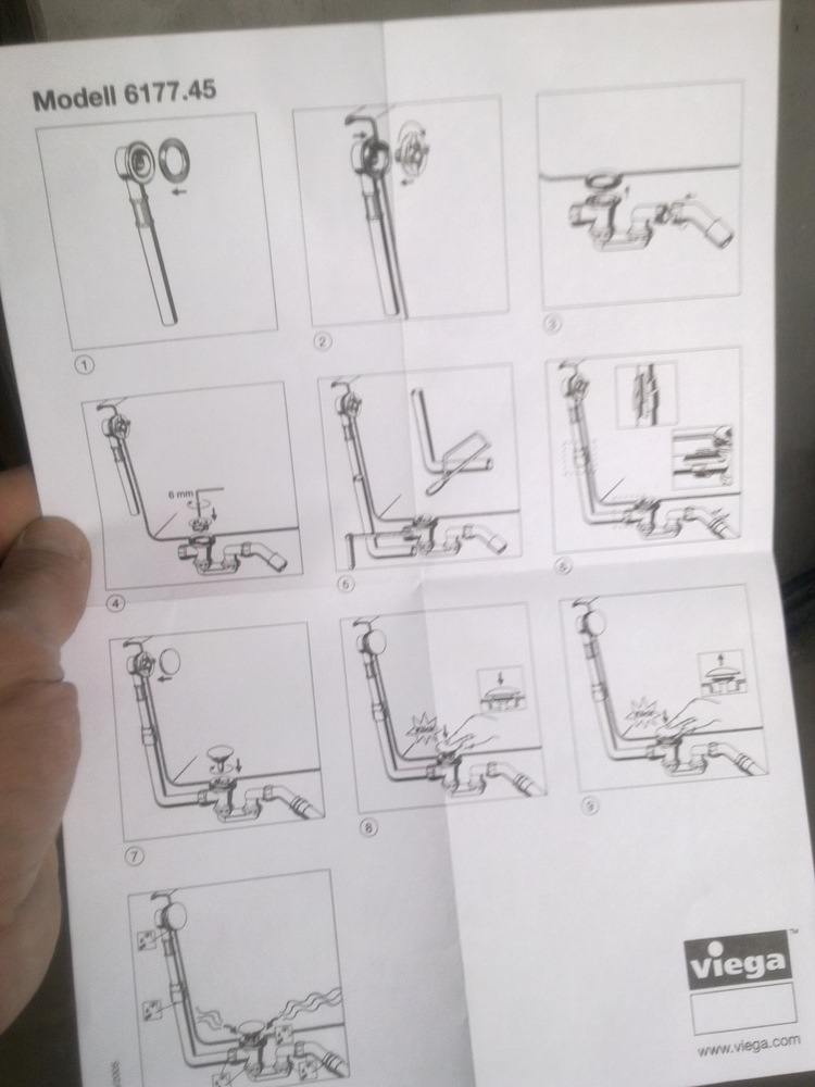

Zhek@ написал : Снимается она путем откручивания винтика в дырочке внизу той самой ручки.Обычно там винт под шлиц.
А если тот винт не желает откручиваться, то без чрезмерных усилий можно поломать ось - всё равно на выброс. И выпуск из сифона "сгнил" в хлам - что за латунь такая?
master.msk написал : С торосиком они всегда были проблемные.
А я снова с "торосиком" поставил. На этот раз пластиковый Viega.
Но у меня возможна замена без демонтажа ванны...
