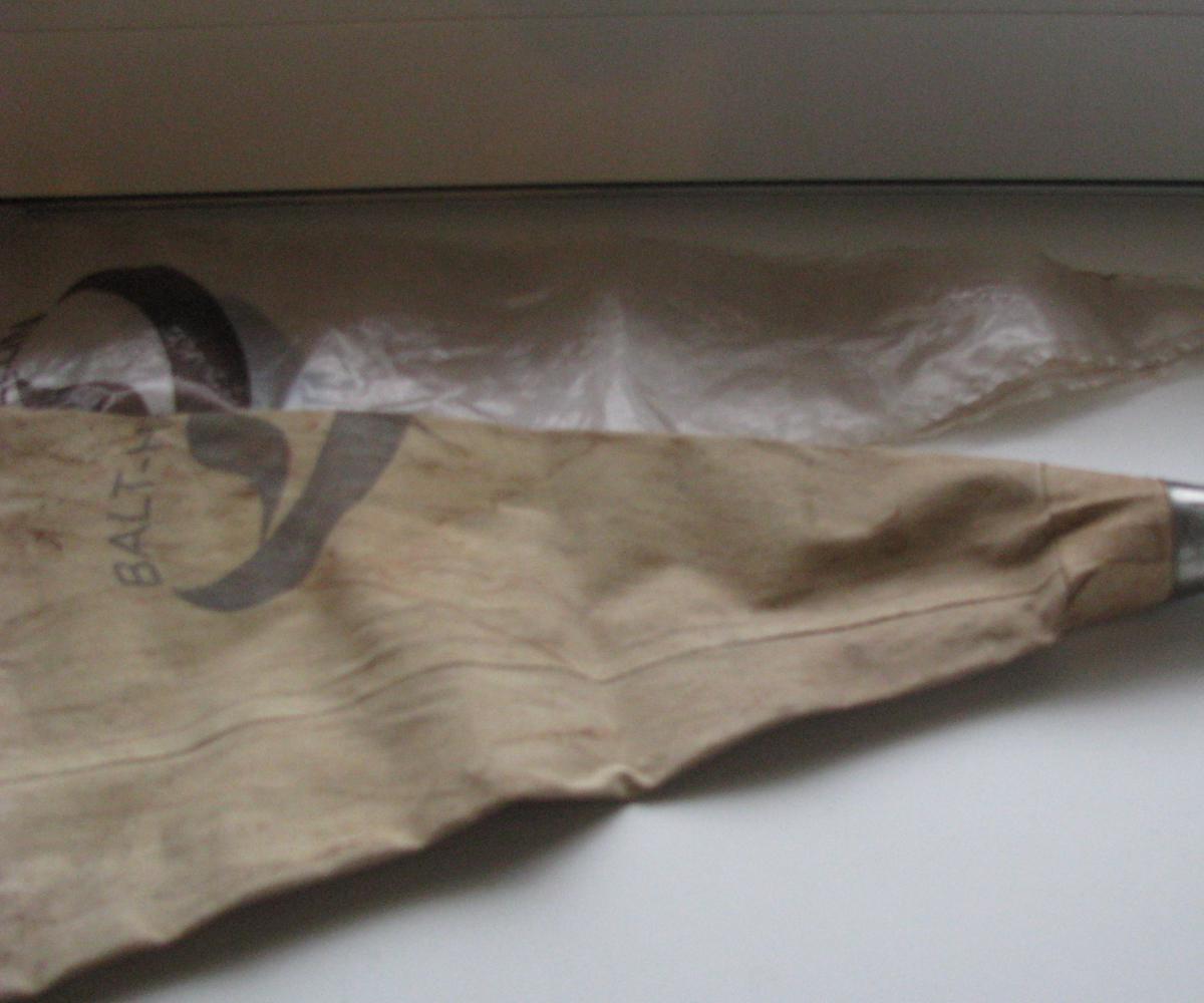

15.05.2011 в 19:01:50
timonja написал : Не советую использовать затирку для плитки. Возьмите затирку с крупной фракцией наполнителя.
Вот тут не совсем понятно.Чем всё-таки заполнять швы? Сегодня был отправлен женой в гараж,(кое -какие продукты мы сами выращиваем)по дороге грустно размышлял о заполнении швов.Предложенный вариант с тубой от герметика не подходил,однажды я уже что-то подобное пробовал делать,но так сказать "водоизмещение "воздуха не даёт её легко заполнять тягучими материалами.Кондитерский шприц я как-то видел в продаже ,но никогда им не работал.Зато в гараже я порылся в брошенной однажды тестем & Co коробке с разными строительными инструментами.Думаю за давностью лет,а прошло лет 10,всё по праву принадлежит мне.;) Посмотреть я хотел в ней шпатели,помню однажды видел с клеймом made in Germany,нашёл один -интересная вещь. Но самое интересное я извлёк и отмыл от следов по всему похожих на затирку вот что: Конструкция объёмом 0,5 литра с надписью"Не для пищевых продуктов"не даёт усомнится в правильности её применения.Испытаю её,только кажется мне лучше использовать мелкодисперсионный состав.

Швы заполнял вот такой затиркой-Цементно–песчаная затирка для швов «ИДЕАЛЬНЫЙ ШОВ» http://www.kamrock.com/products/accompanying_products/professional/ используя целлофановый пакет из под молока с отрезанным уголком,45 квадратов затер за 2 дня,правда без расшивки швов-не трэба было

amigo написал : Кондитерский шприц я как-то видел в продаже ,но никогда им не работал.
Вот мой кондитерский шприц, ему бог знает сколько лет, верой и правдой служит до сих пор. Насадки на носик любого диаметра есть. Одноразовые пакеты целлофановые вставляю и в путь. Лучше приспособы нет. Все эти тубы, пистолеты и пр. - отстой. По производительности и лёгкости в эксплуатации ничто не сравнится. Перепробовано было великое множество всякого ... представьте себе пакет сметаны, как легко вы его мнёте в руках, представьте, сколько здоровья нужно давить на вашу приспособу, на поршень, который будет толкать спрессованную затирочную массу :a
