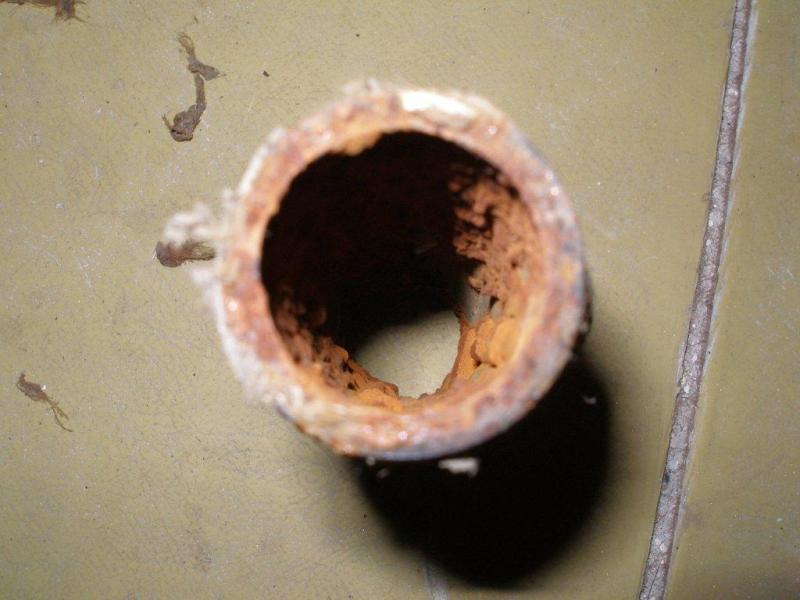

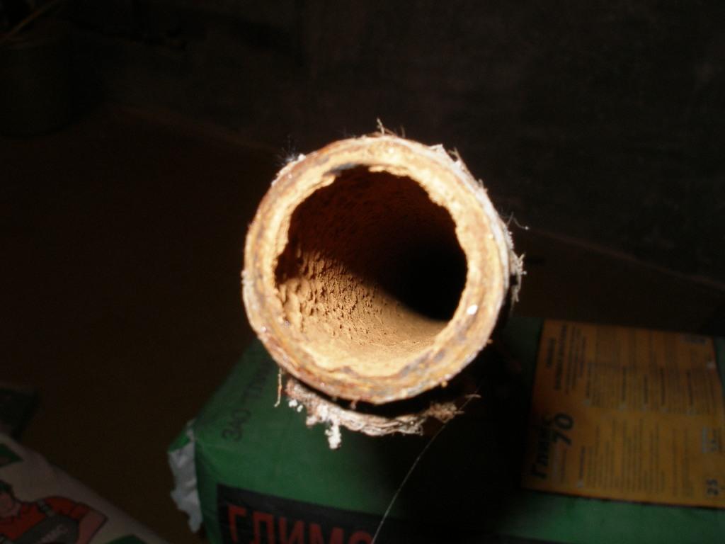

aterney
aterney
Сообщений: 1043
29.06.2006 в 21:21:08
Serhiozavr написал : Интересует, существенна ли разница между черной трубой и оцикованной? Какой срок службы оцинковки?
Конечно существенная. Могу фото сделать оцинковки, которая ~20 лет простояла на стояке и вставки из "черной" трубы, - меньше года.

aterney
aterney
Сообщений: 1043
30.06.2006 в 00:49:27
Фото 1 - оцинковка, стояк холодной воды, ~20 лет. Фото 2 - "черная", стояк горячей воды, ~1 год.
