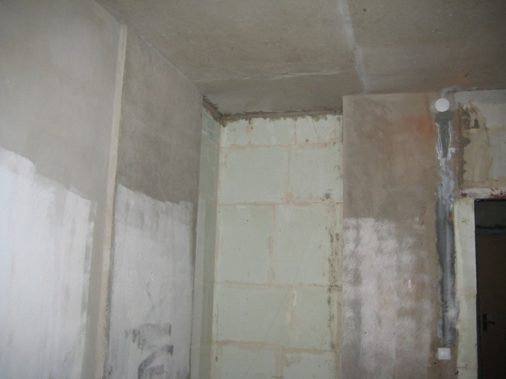

ПPOPAБ написал : при таком методе значительно увеличивается трудоемкость и стоимость электромонтажных работ, чуть ли не вдвое. И за редким исключением, в смете нет никакой штрабы.
Подозреваю, что автор вопроса не занимается серийным строительством. Кстати, сейчас во всех новостройках, где проектом предусмотрена внутриквартирная разводка, все кабели идут в нарезанных уже после штукатурки штрабах с последующей заделкой. Технологии меняются и совершенствуются. Не забывайте, что ещё несколько лет назад тот же штраборез на стройке был большой диковинкой, если не чудом ...

Mutru4 написал : Но это наверное только у Вас в городе.
Ну, этого я не знаю - не бываю в других городах. Вот, кстати, для примера ...

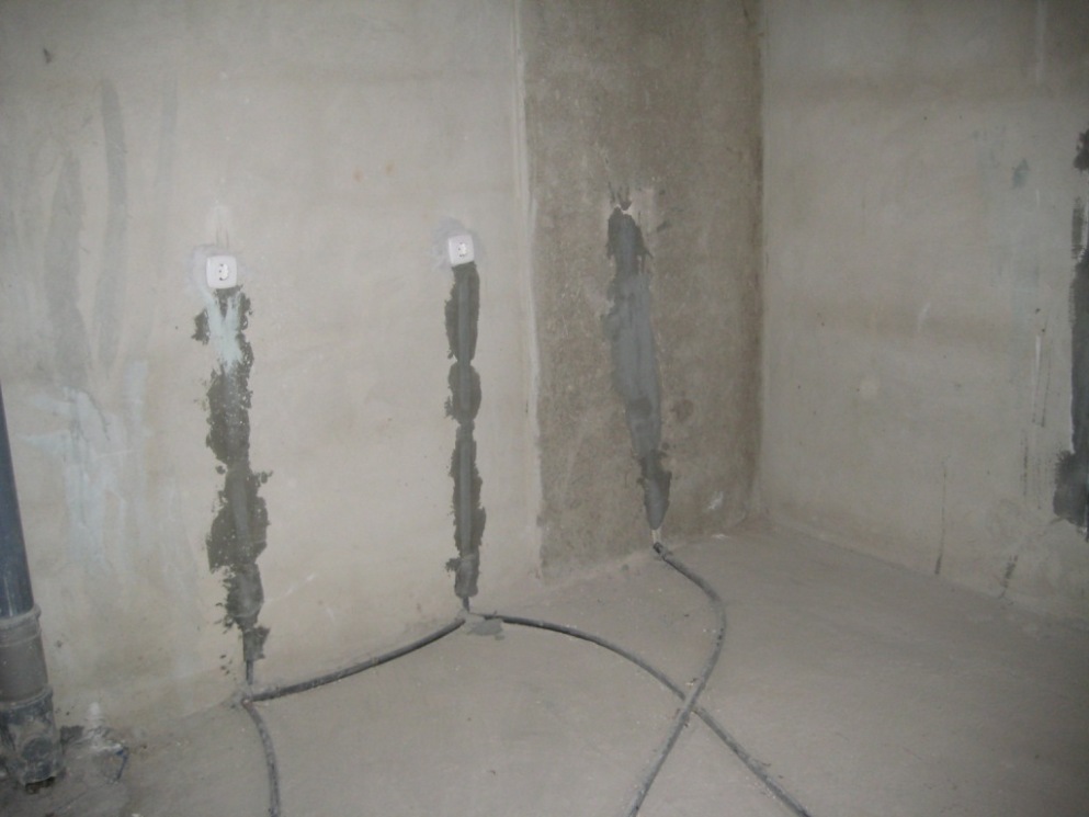

avmal написал : Ну, этого я не знаю - не бываю в других городах.
У нас микрорайон строится-"Московский"- все провода просто под штукатуркой, прикреплены кусками провода с гвоздем, подразетники правда уже установлены, а в другой новостройке только концы проводов торчат, пришлось в субботу коронкой под подрозетники прорубать. Я бы не сказал, что эти дома без проекта внутриквартирной разводки построены.
