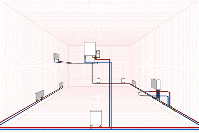

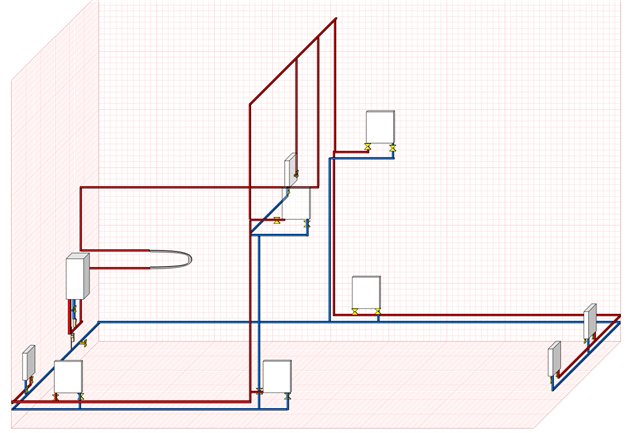

Добрый день, уважаемые мастера.
Нужно сделать схему системы отопления в загородном доме с зимнем проживанием. К сожалению, в этом деле разбираюсь совсем мало. Из моря полученной в информации нарисовала схему, прошу Вас посмотреть опытным взглядом, указать на ошибки и вынести вердикт работоспособности системы. Котел газовый Ferroli, 24 квт, двухконтурный, закрытого типа, в систему отопления предполагается залить «антифриз». Заранее благодарю. :flirt

19.05.2011 в 19:50:03
На рисунке №2 в верхней части, я так понимаю изображены радиаторы второго этажа...? Не понятен только отвод в районе котла.. ПС что ли ? :)

19.05.2011 в 20:55:12
Yurman написал : На рисунке №2 в верхней части, я так понимаю изображены радиаторы второго этажа...? Не понятен только отвод в районе котла.. ПС что ли ?
Всё верно, именно так.

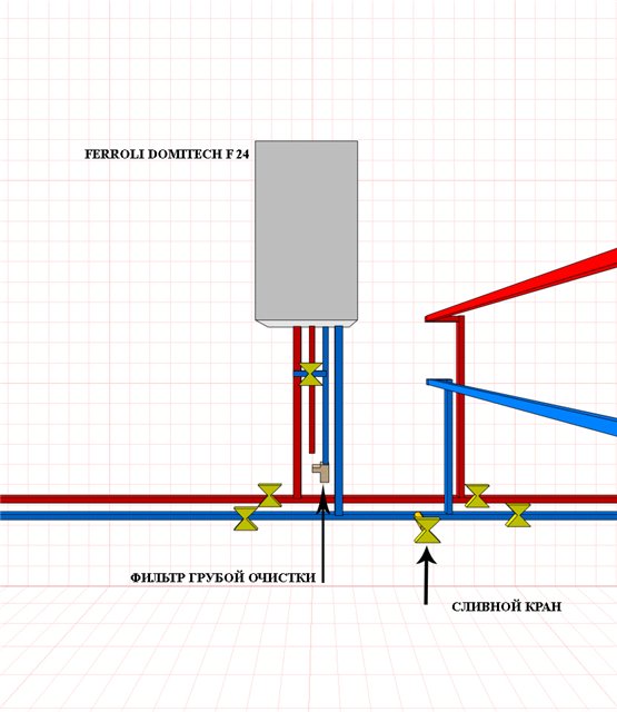

19.05.2011 в 23:04:37
Фильтр Г.О. на обратку обязательно.
~Kat~
~Kat~
Регистрация: 02.02.2009
Сообщений: 127
20.05.2011 в 10:35:38
СВАРЩИК написал : Фильтр Г.О. на обратку обязательно.
Правильно я поняла, для того чтобы всякая бяка образовавшаяся на внутренней стороне радиаторов не попадала в котел?
Мастера ну, что там всё-таки с моей схемой, будет работать?
Терзают смутные сомнения:
  1. Будет ли теплоноситель циркулировать при выходе из котла в обе стороны (налево, направо) или рванет по наименьшему ответвлению, минуя второй наиболее длинный рукав?
  2. Не залипнет ли теплоноситель на контуре первых батарей (ПС) и вернется обратно в котел?
  3. Нужно ли ставить дополнительный насос, расширительный бачок, сепаратор или достаточно того, что есть в начинке котла (встроенный расш. бак 8 л, при объеме системы 37 литр)

20.05.2011 в 12:01:33
Вот ещё одну схемку свояла, с верхней раздачей, по ней тоже очень нуждаюсь в комментарии. первый вариант для меня предпочтительней :)

20.05.2011 в 12:24:19
~Kat~ написал :
  1. Не залипнет ли теплоноситель на контуре первых батарей (ПС) и вернется обратно в котел?
Какой теплоноситель написано в инструкции.
~Kat~ написал :
  1. Нужно ли ставить дополнительный насос, расширительный бачок, сепаратор или достаточно того, что есть в начинке котла (встроенный расш. бак 8 л, при объеме системы 37 литр)
Хватит того что есть.
~Kat~ написал : . Будет ли теплоноситель циркулировать при выходе из котла в обе стороны (налево, направо) или рванет по наименьшему ответвлению, минуя второй наиболее длинный рукав?
Будет,нужно будет гидравлически увязать(нижними радиаторными вентилями)
~Kat~ написал : первый вариант для меня предпочтительней
Согласен.
