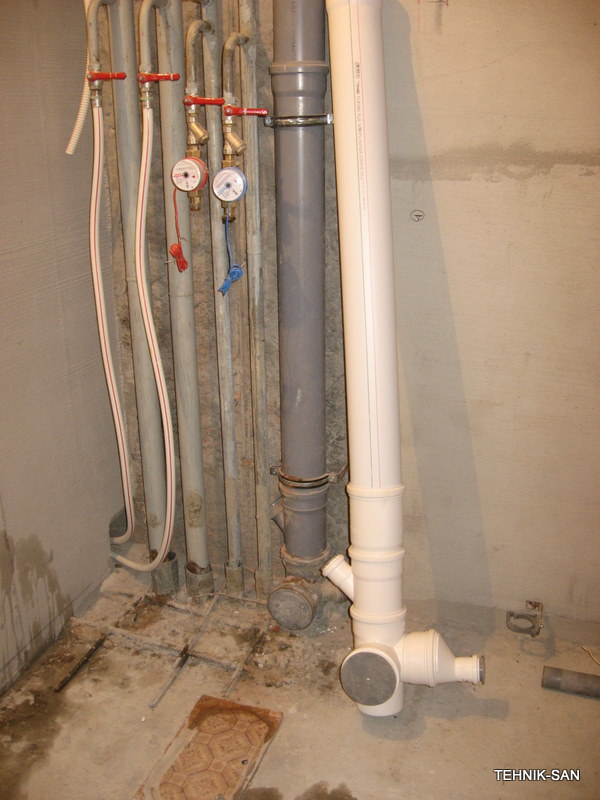

Здравствуйте, уважаемые. Столкнулся с такой проблемой. В новостройке отвод на 110 от стояка канализации сделан строителями на высоте 5 см (нижний край трубы) от конечного уровня пола в ванной. Соответственно отвод на 50 получится на высоте 10 см. До ванны от стояка тянуть трубу еще 2 метра примерно, то есть выход на ванну будет на высоте 14 см от пола. Есть ли какой-нибудь вариант, чтоб не поднимать так высоко ванну?

Единственный вариант в таких случаях - переборка основного стояка , см. фото

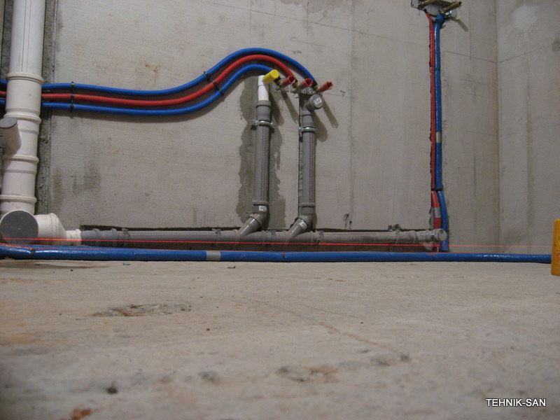

А что за красносиние шланги на фото ?

Владимир С Подробности монтажа на этом объекте с пояснениями см. здесь пост №1919

гофра, а в гофре- по гильзам, рехау труба.

Я об этом тоже думал. А не подскажете технологически как в существующий стояк вставить новые трубы и соединить с соседями сверху и снизу?

надо опускать трубу ,уходящюю к соседям.я договаривался с соседями, укорачивал у них трубу, потом вставлял в опущенную горловину косой тройник, а потом , через компенсационный патрубок- или как его еще называют, подвижная муфта, соединялся с верхней трубой.

biomag Для этого потребуется доступ к нижним соседям , чтобы укоротить у них вашу трубу , в которую вставлен тройник , а для соединения стояка у вас , используется компенсирующая муфта , т.е. соединительная однораструбная муфта с двойным расстоянием длины раструба (принцип телескопа)
