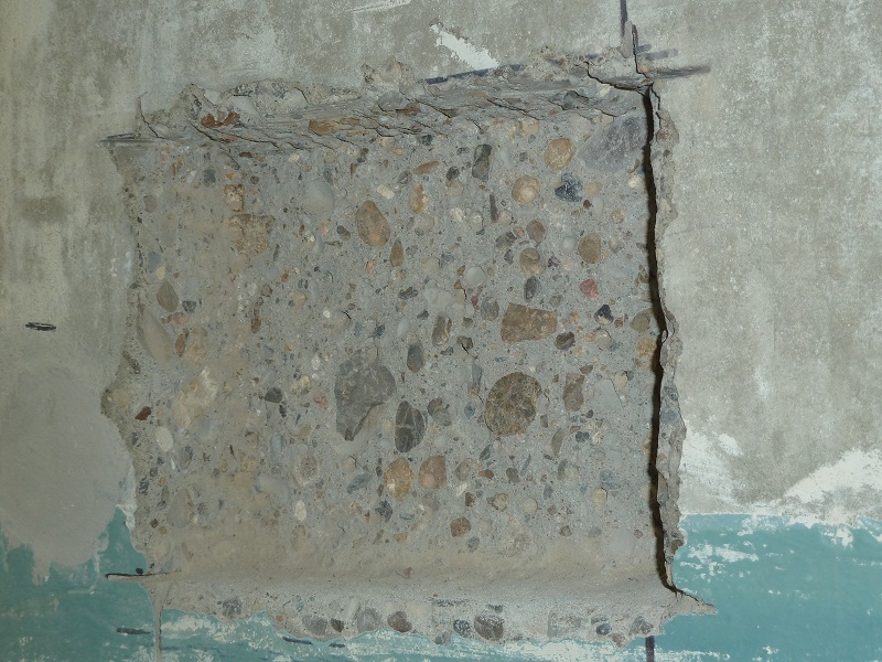

zyuziakin написал : Не подскажите как это сделать в моем случае
Сделать нишу и установить в неё щиток.

А в кирпичном доме можно в несущей стене сделать нишу для щитка? Щиток будет маленький 12 - 18 модулей. (Однорядный)

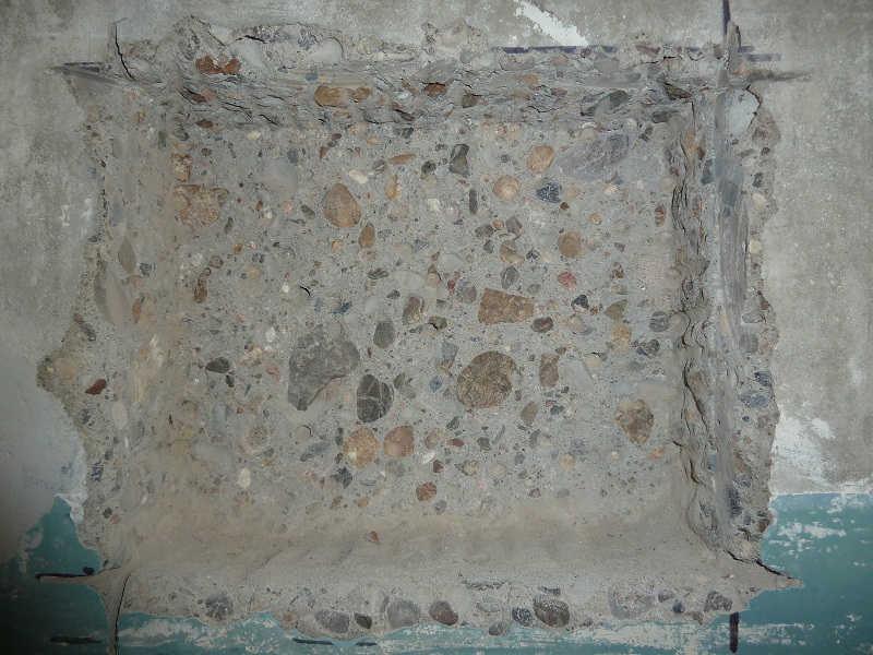

avmal Но нишу нельзя сделать в несущей стене - арматуру придется порезать да и глубина ниши для MiniPragmы 75мм получается, а внутренние несущие стены 180мм, а в той что хотелось бы сделать нишу вообще 140мм

griandrej написал : А в кирпичном доме можно в несущей стене сделать нишу для щитка?
Можно.
zyuziakin написал : глубина ниши для MiniPragmы 75мм получается, а внутренние несущие стены 180мм, а в той что хотелось бы сделать нишу вообще 140мм
Управляющие компании, по крайней мере, на подобные ниши смотрят равнодушно. Что касается 140мм, то я и в 130мм делал ниши 90мм. Там, кстати, если сканером сначала пощупать, то можно как-раз между арматуринами угодить. И по ширине проходит.

avmal Попробую сначала тогда сканером пройтись

В стене 120мм сделал нишу 75мм для MiniPragmы на 12 модулей. Предварительно магнитом на ниточке (ну нету хорошего сканера, зато магнитов навалом:)) точно определил прохождение силовой арматуры и выдолбил в свободном месте:)
