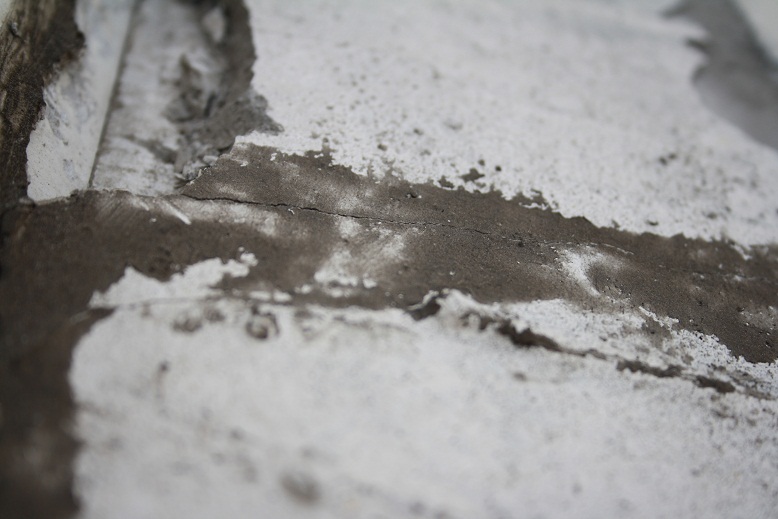

Какую смесь лучше использовать для штукатурки оконных откосов снаружи? А для ремонта отмостки? Истрескалась от сломанного водостока, нужно перед нанесением смеси, как-то подготовить поверхность?
crc смотря что вы подразумеваете под понятием штукатурить.
Все штукатурные ЦПС будут держаться на откосах при толщине 10-20мм минимум, понятно, что надо делать все по технеологии - типа вот .
Для ремонта (замазать сколы, трещины, неровности) слоем до 10мм проще взять ремонтную смесь или плиточный клей для внешних работ и затереть все шпателем.
Предварительно откосы надо отмыть водичкой и загрунтовать грунтовкой типа тифигрунт.
Для ремонта отмостки (см. как разрушено) лучше использовать бетон..

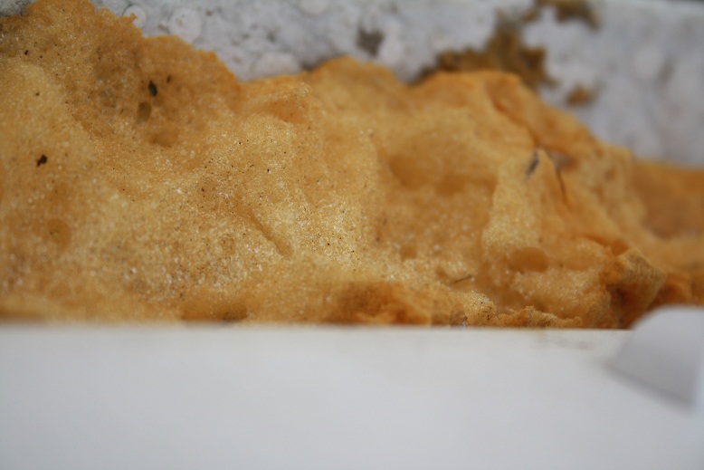

Я не знаю правильно ли я объяснил насчет откосов, это скорее щели снаружи оставшиеся после установки оконных рам.
У меня есть сухая смесь М-150 - отваливается если ковырнуть пальцем и Rotband.
Замазывать изнутри с помощью М-150, а снаружи соскоблить потрескавшеся части и замазать Ротбандом?

А М-150 для того, чтобы замазать пену снаружи окон подойдет?

crc написал :
Вы стакан ПВА на ведро раствора добавьте и сам шов перед нанесением штукатурки промажте ПВА. и по влажному ПВА пройдите раствором. Должно всё быть нормально. Да, воды добавляйте по минимуму (раствор как можно гуще). А что бы удобней наносить, чайную ложку Фэри добавьте (она улучшить пластичность густой массы).
Спасибо! Сделал по Вашему рецепту - неплохо получилось.
Есть 2 ньюанса - действительно воды нужно как можно меньше и ПВА наверное самый минимуму 1/50 часть - смесь получается резиноподобной и долго сохнет, поэтому второй слой уложить не смог. А загрунтовывать нужно было либо тонким слоем либо ждать пока ПВА высохнет - в одном месте раствор не хотел приливать - было слишком много не высохшего ПВА
