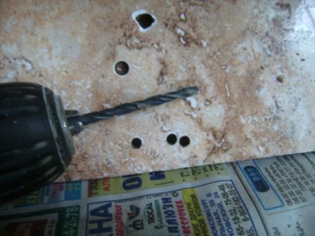

04.06.2011 в 08:49:43
С утра нефиг делать было, нашел обрезок плитки, сверло HSS, китайскую дрель (шур в деревне), пассатижи с тонкими губками, розетку и за 20 мин изобразил. К сожалению, пока не могу изменить разрешение фото, чтобы вставить сюда, но в течение дня сделаю. Сделал. 2 midav Как там наш коньячок поживает?:yu
ЗЫ: виноват, в процессе работы наступил неловко на обрезок и отломил край, но к делу это отношение не имеет. Еще раз виноват, с Пэйнтом какие-то проблемы, масштабирует хреново. Научусь. С помощью пластилинового сверла по металлу розетка в плитку установлена.

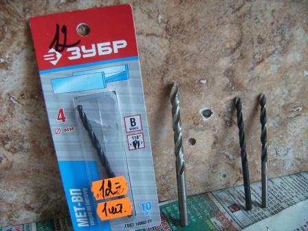

04.06.2011 в 18:59:21
Юбер Просверлили таки... Не поверили что я лично попробую и объективно отпишусь. Купил несколько сверел, в том числе Зубр ф4мм за 12 рублей, "FTP" за 6 руб. и нонейм ф5,5мм за 72 руб., все естественно HSS, по-русски "быстрорез". Плитка стеновая "Уралкерамика" и "Шахтинская". Первая попытка не дала описанного Вами результата, сверло углублялось на 2 мм , а дальше никак. Кое-как, меняя сверла продырявил одно отверстие ( на фото на коричневой плитке отверстие со сколами). С Шахтинской плиткой вообще не получилось.
ЗАМОЧИЛ плитку на 3 часа в воде. На удивление легко, что немало удивило, за минуту просверлил 12-рублевым зубром 3 отверстия ( мог и под розетку, но и так понятно) .
