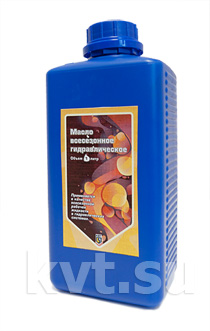

Как автомат Калашникова. Не замерзают, не требуют особо бережного обращения, простой ремонт и обслуживание, практически вечны, быстрей в работе. В полевых условиях однозначно- механика. Гидравлика хороша для крупных сечений от 120 и выше, в одних руках и при нормальных условиях эксплуатации. Желательно с внешним ножным насосом. Со временем- начинает "сопливить", требует доливки специального гидравлического масла, той же марки.

ПPOPAБ написал : Со временем- начинает "сопливить", требует доливки специального гидравлического масла, той же марки.
Да, на сайте КВТ присутствует такой такой флакончик . Вопрос лишь в том, заказывают ли его наши посредники? Очень сомневаюсь.:( А кстати, куда там надо заливать масло? Это так, на будущее.
