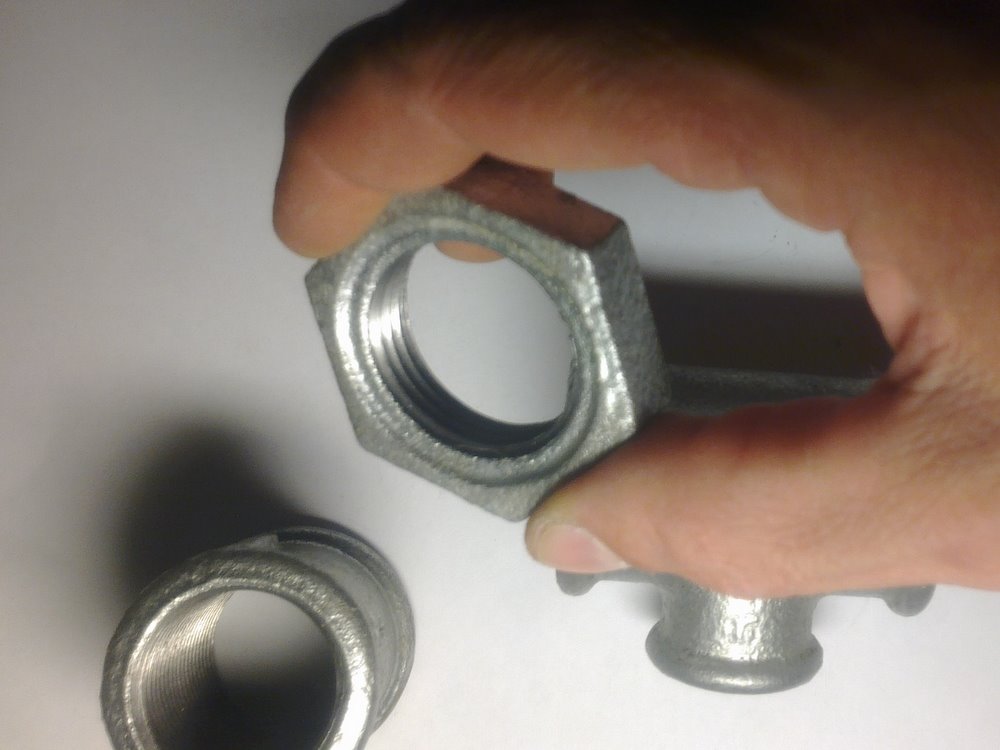

allzel написал : Зря Вы так. Там где покупал, если говорят Польша, то значит Польша. Или Вы хотите сказать, что это Китай?
Вот! Я Вам про что битый час пытаюсь втолковать. Если Вы не знаете как выглядит хорошая труба, то как Вы можете отличить ее от плохой?! И фитинги "ЕЕ" тоже самое. Сколько бы вы тут ни беседовали о меде, во рту сладко не будет. Мне например интересно, кто чего сделал и как это было, а не то, что мог бы сделать. Уверен, что многим также. allzel, я Вас уверяю, две фотографии говорят о Вас больше, чем две страницы текста.

master.msk написал : И фитинги "ЕЕ" тоже самое.
Вы хотите сказать, что все это не "ЕЕ"? Тогда покажите пожалуйста как они должны выглядеть. Даже если это и подделка, в чем я сильно сомневаюсь, то сути разговора это не меняет.

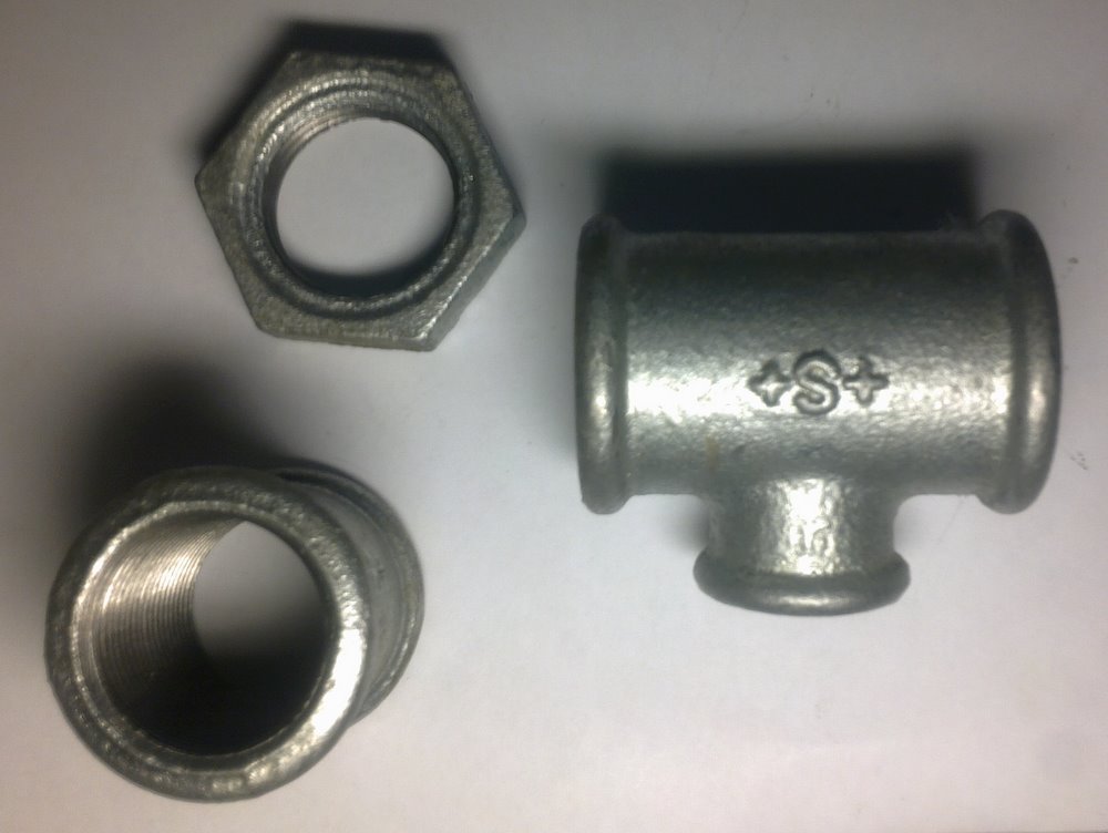

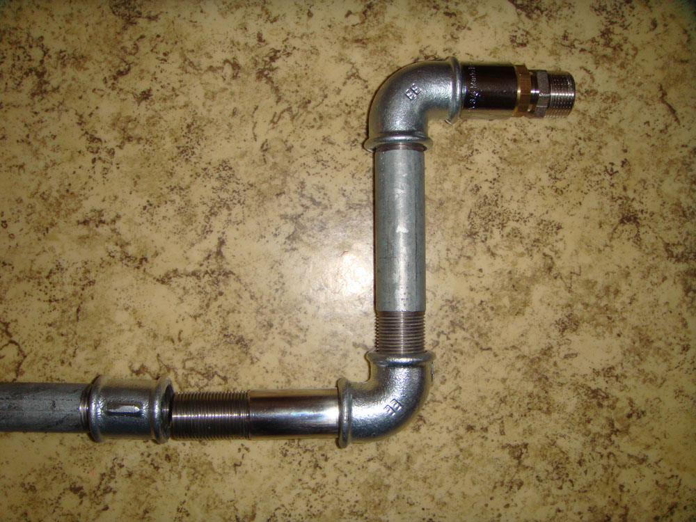

allzel написал : Вы хотите сказать, что все это не "ЕЕ"?
Не знаю. Из резьбовых оцинкованных фитингов только те, что на фото ниже меня не подводили. Остальные, включая ЕЕ, очень часто были некачественными. Причем это было понятно на этапе монтажа. Что там с ними будет дальше, можно только догадываться, если они имеют плохую резьбу или лопаются по краю при накручивании от руки. Не все конечно, но ситуации не меняет. Раньше часто делал на резьбе оцинковку. Сейчас не актуально. Если делать оцинковку на резьбе, сейчас есть бронзовые viega. Если это не стояки. Тем более, что стояки лучше на сварке.

master.msk Хорошие железячки :) Хоть резьбы ровно нарезаны и края прямые.

Kranoff написал : Хорошие железячки
Хорошие. К ним трубу нормальную. Разобрать ржавое барахло и собрать заново за пару часов. Больше переписка в этой теме заняла.:)

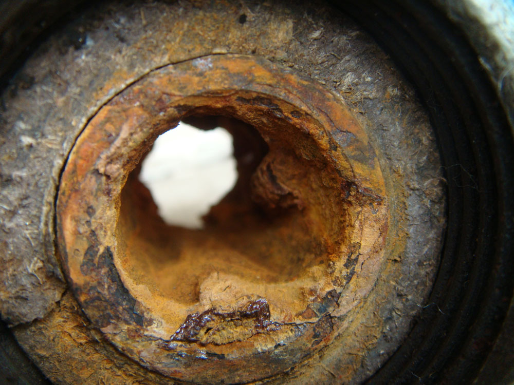

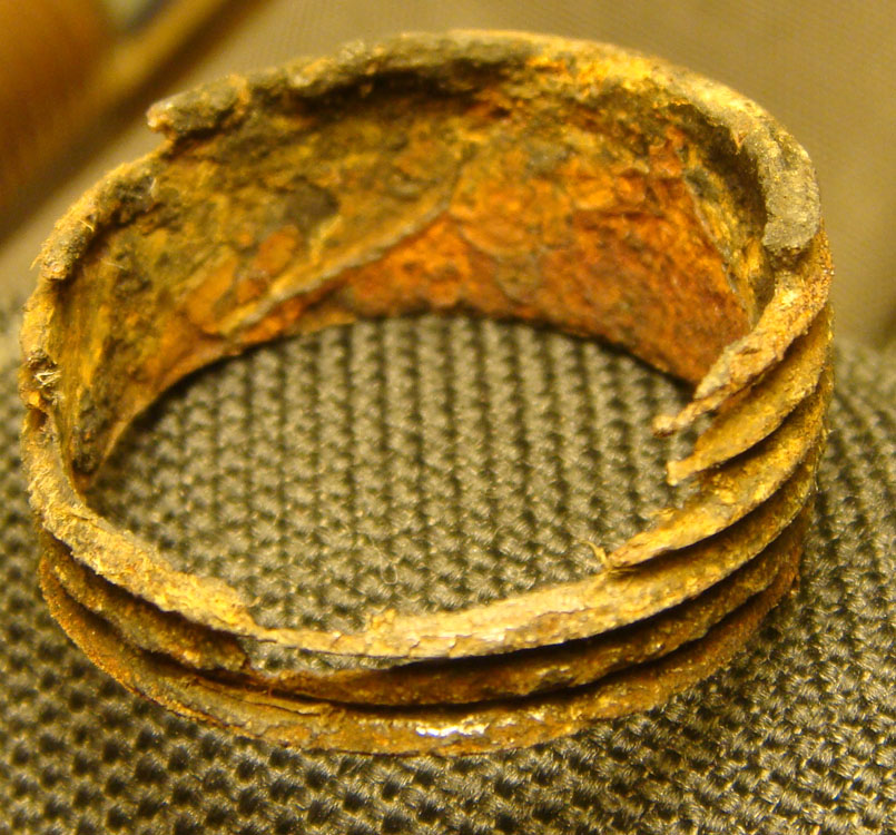

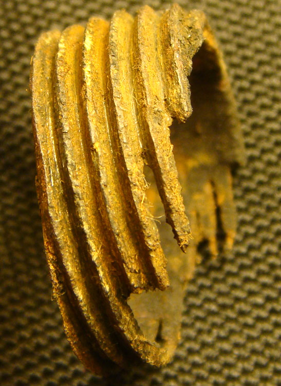

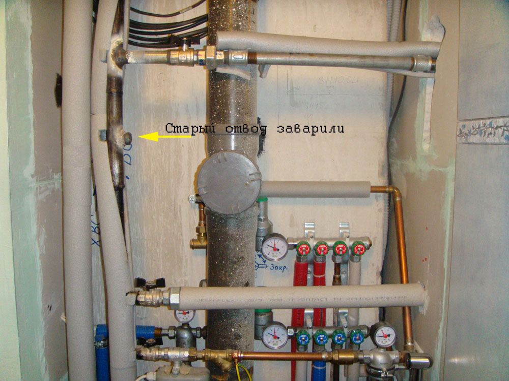

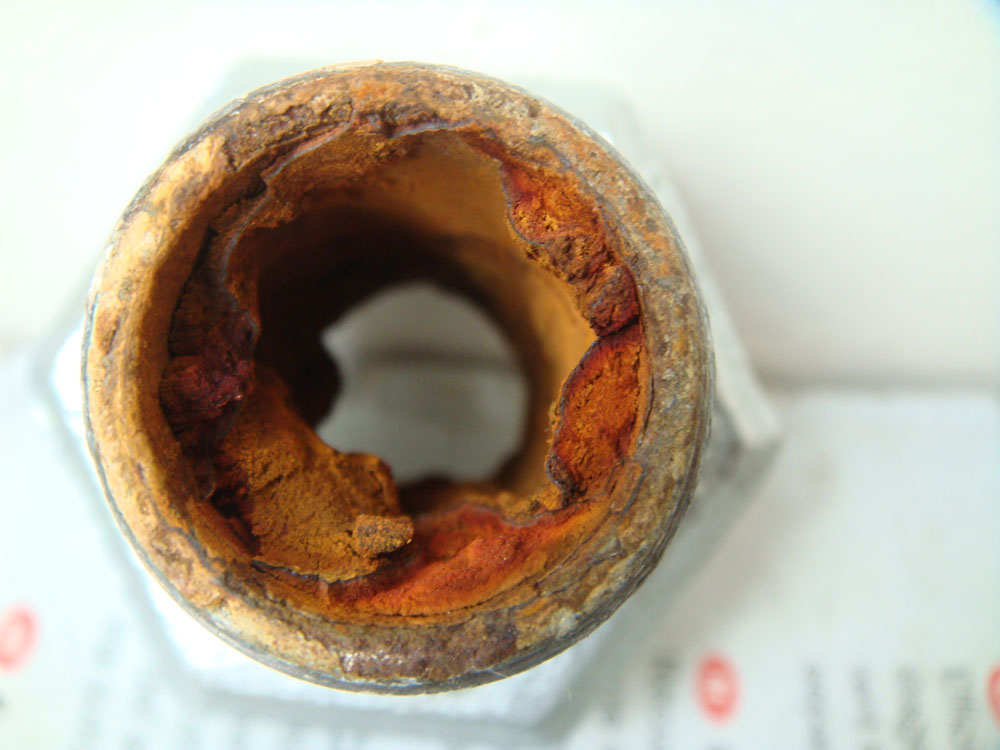

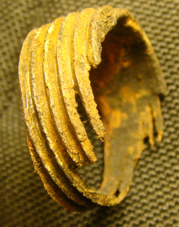

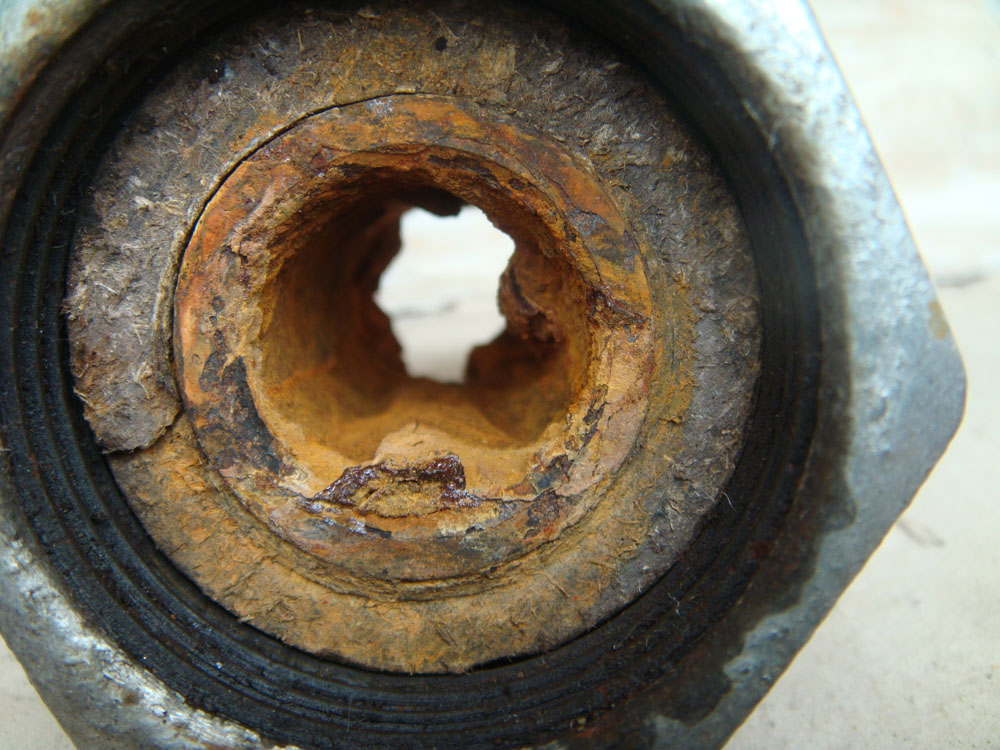

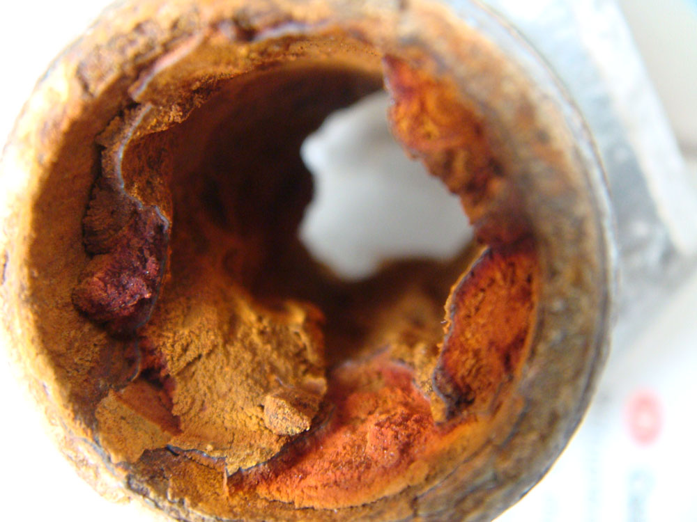

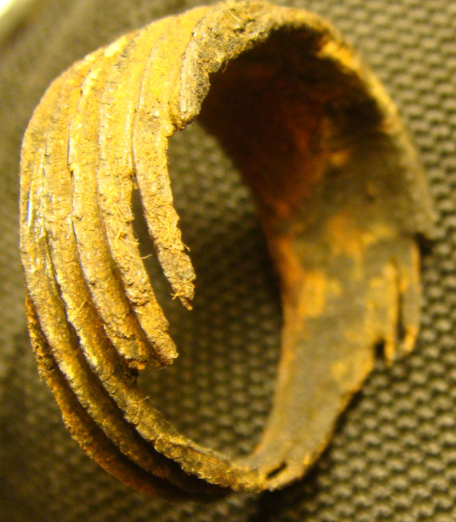

Продолжение истории про мой ПС. Начало описано выше-тогда было лето 2011г. После этого он проработал нормально до весны 2012г. И вот начала капать вода из соединения верхнего отвода и ШК. Соединение делали местные санты из РЭУ в 2009г, когда переваривали стояк. Паковали на лен с какой-то непонятной пастой, сами не знали что это. Поэтому у меня и возникли подозрения именно на пасту, подумал, что со временем она потеряла свои свойства, и вода стала проходить. Капало несильно, тряпка и банка с проблемой справлялись. А пока я думал что делать, да выбирал время для вызова сантехников, капать перестало, а прошло недели две. Я решил наблюдать за этим соединением, сантов не вызывать, а перепаковать самостоятельно во время отключения горячей воды летом. После разборки соединения я был неприятно удивлен. Нижняя часть отвода частично отсутствовала, в нижней части резьбы появились щели, а целым был лишь один виток резьбы. Обмотал я резьбу тангитом и накрутил ШК назад, думал на пару дней. А тут, как назло, на следующее утро дали горячую воду- раньше на несколько дней. На работе в то время была такая запарка, что не до полотенцесушителя было. Короче, простоял у меня отвод с ШК закрытым еще год. ПС не был подключен к ШК.
И вот в мае этого года мне переварили отвод. Попросил переварить выше- на уровне верхнего отверстия ПС,чтобы не было завоздушивания, а старый отвод заварили.
Вот так выглядела резьба отвода сбоку(в прошлом году резьбы было чуть-чуть больше):
Вид снизу на резьбу отвода:
Отложения в американке после ШК за год:

13.06.2013 в 00:51:59
Сдаётся мне, что все засады у вас от полотенчика. Я бы на вашем месте заменил весь фитинг и трубы и посмотрел бы итог. Не помогает - заменил бы полотенчик.

allzel написал : Отложения в американке после ШК за год:
в идеале надо снизу подключать, без заужений - меньше грязи затянет в подводку и в пс
13.06.2013 в 03:14:21
master.msk написал : в идеале
ПС в ИДЕАЛЕ подключать как батарею к стояку. Ваш ПС будет работать только на стояках с хорошей циркуляцией и температура в нём всегда будет заметно ниже, чем в стояке. А отложения могут произойти в подводящих трубах - ещё бы, там застойная зона.
