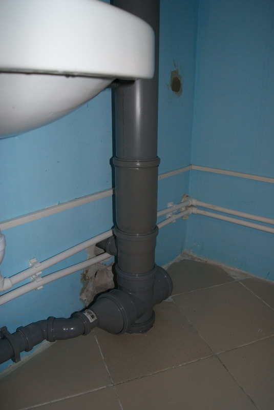

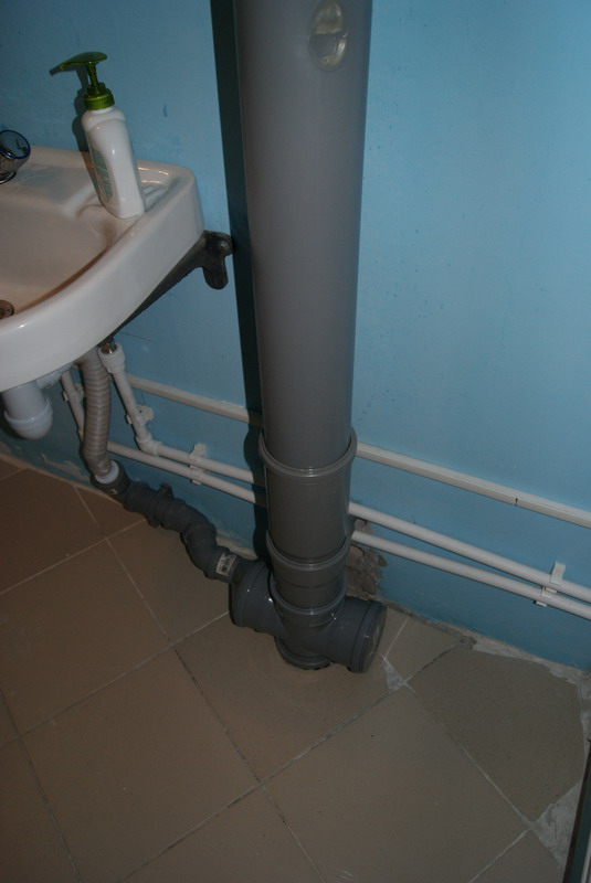

Всем спасибо за советы, первая часть пармезонского балета окончена. Стояк сдался моему напору, обошлось без "обмочаливания" и "закакуливания":). Хотя по закону подлости, пока я ничего не делал, стояком никто не пользовался, как только взялся за ножовку всех пробрало. Осталось перебрать еще один стояк.
Фото результатов труда:
PS На разводку не стоит обращать внимание, досталось от застройщика, будет полностью переделываться. Пока не определился кем и чем.

21.06.2011 в 00:38:52
Кстати когда стал прокручивать стояк обнаружил подарок от строителей, оплавленность на стояке, видно на первом фото. Как вы думаете, оставить как есть, или заменить, целостность не нарушена.
