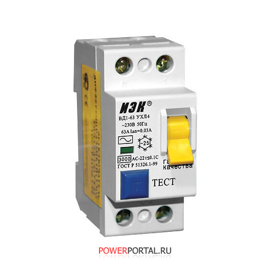

Что на нём написано и нарисовано? Фото есть?

ВТБ!, вот похож очень http://www.powerportal.ru/big_tovarimage/610.jpg
на 30 ма

дак также написано то по контактам, посмотрите внимательно сверху у болтов N и 1 !

Конкретно для представленного образца , да и для ДИф. авотоматов не по правилам но работать будет. Критично для диф. АВ (АД12 АД14 АВДТ от ИЭК) делать ввод снизу. Т .к. они электронные и могут от этого выйти из строя.

т е если заведу с низу то без разницы ка подключу?
