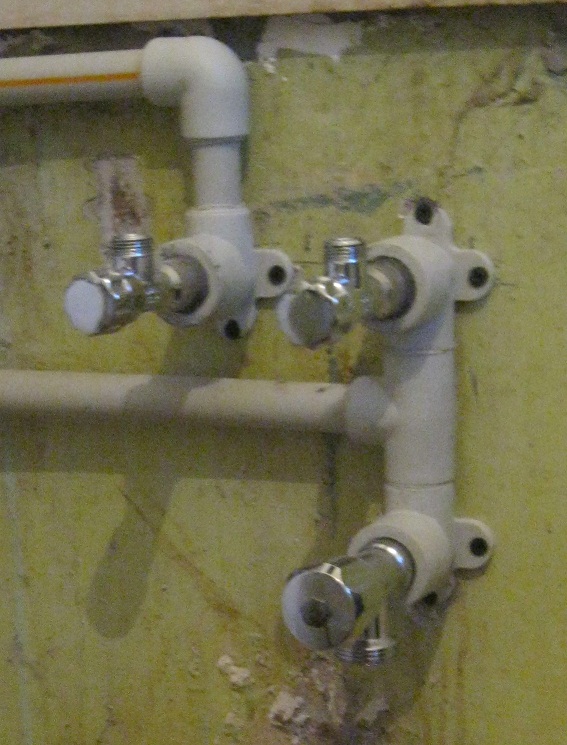

Сгонял сегодня на место работ и разобрал весь хлам. после этого видно все коммуникации. демонстрирую Вам.
вообщем имеем последовательную схему.
она хороша тем, что от стояка идет меньше труб. тоесть всего 2 горизонтальных стоячка и отводы от них к приборам.
нужно ли оставлять такую схему? или нужно делать коллектор?

:a Интересно, а ТС в курсе о существовании электрических ПС, а то вы насоветуете :) Насчёт коллекторов согласен с вами- лишняя деталь. Кинуть последовательно, пусть и по верху, как на схеме, так даже лучше будет. Если уж охота с вентильками поиграться, понаставить вот таких и играться на здоровье :)
