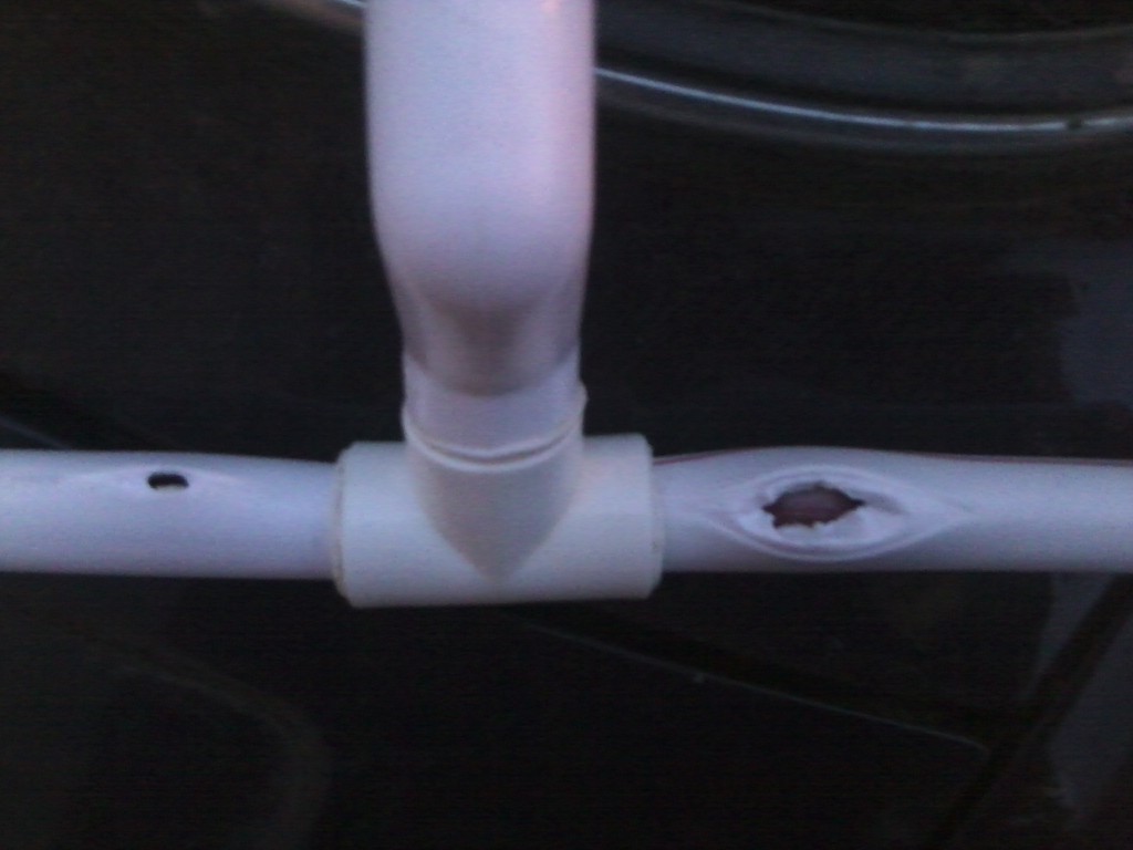

сам несколько лет подряд феном жены отогревал на чердаке замерзшие стояки воды из ПП и нет реально случаев разрыва ПП от замерзания. Потом сам замотал изоляцией замерзающий участок труб и забыл про это дело :)

какая разница,ведь не важно где порвет в фитинге или по трубе.
Zhek@ написал : сам несколько лет подряд феном жены отогревал на чердаке замерзшие стояки воды из ПП и нет реально случаев разрыва ПП от замерзания.
слабо значит у вас там морозило...см.фото
