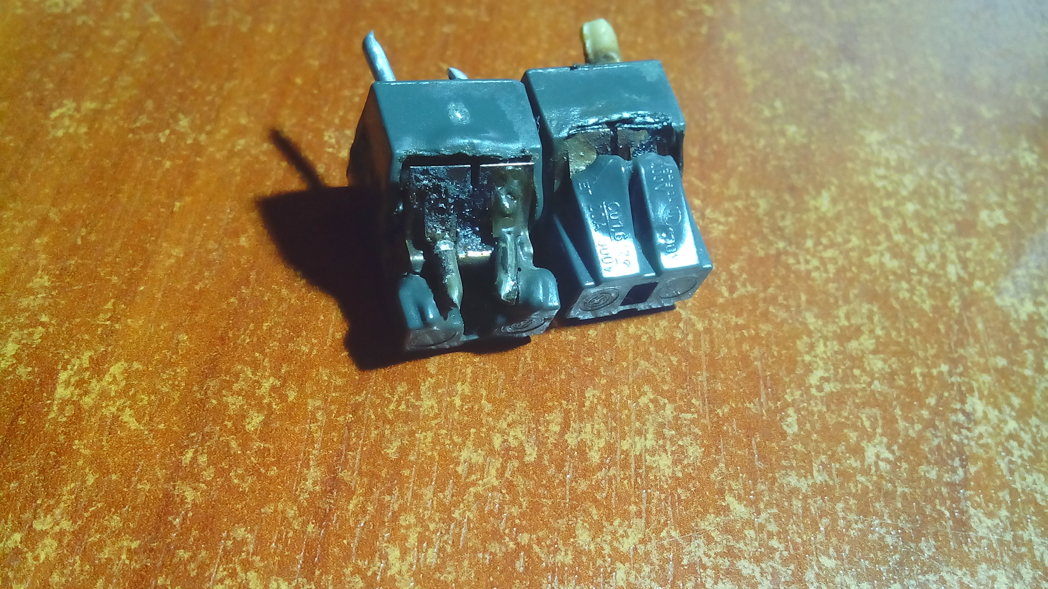

Ваго с пастой. Один год эксплуатации на алюминии 2,5 кв.мм. Автомат шнайдер C10.

02.01.2019 в 11:36:26
Да будут прокляты Ваголюминелюбцы! И да отгорит их контакт в самый неожиданный момент! :tambourinedance:
