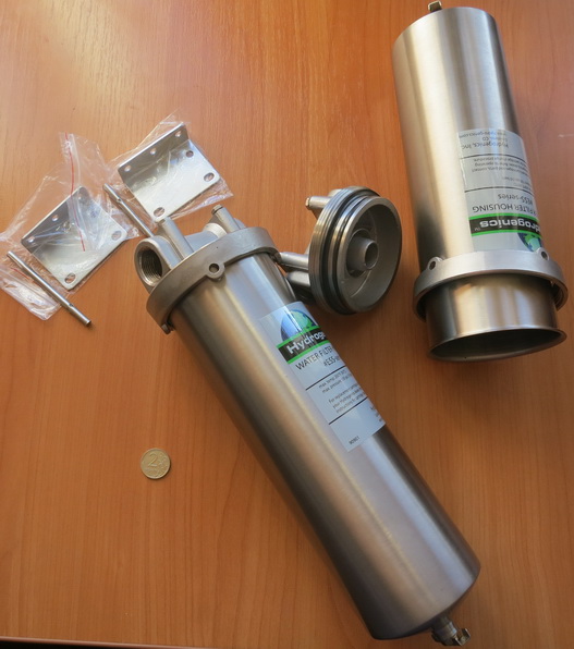

DmKa написал : Мне кажется я нашел фабрику где делают обсуждаемые колбы

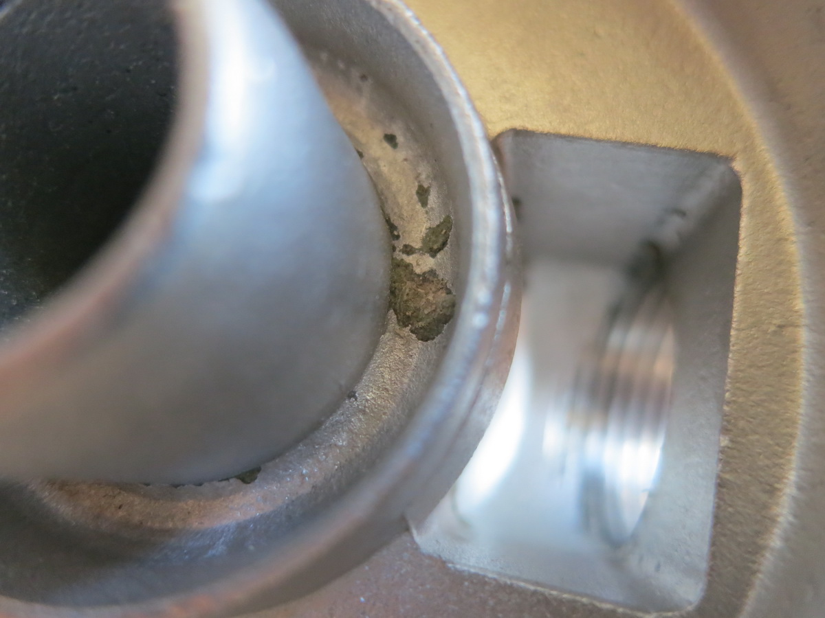

Вы про какие именно? К Shelco это отношения не имеет: у них одно уплотнительное кольцо, а у этих по описанию - Double O-ring ensures perfect watertight . И пробка внизу другая. Которые Slim - вообще что-то своё. Вообще сами колбы бывают разные по конструкции - частично тянутые (прессовка из листа) и свёрнутые с боковым сварным швом. Как и в случае раковин для кухни из нержавейки, те что сварные (не штамповка) подороже - у них металл везде примерно одинаковой толщины без утоньшений в углах. У китайских братьев основная беда, что они запросто могут поставить полу-нержавейку, сэкономив на добавках никеля и хрома: мол в быту итак сойдёт. А может, и повезёт.
