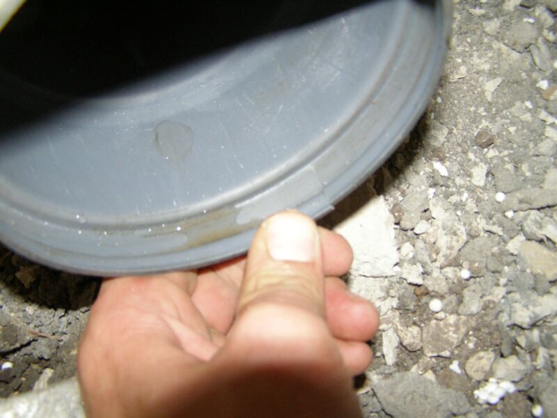

Что с этим делом сделать можно?
Малость принажал при монтаже...:(. Вытащить трубу не вариант, т.к. дальше все забетонировано.

Получилось ее развернуть трещиной наверх... Как дальше загерметизировать?

Если повернуть получилось, то уж проще вытащить и заменить. Намазать новую жидким мылом и вставить.

Вытащить то получится, а вот вставить нет. Она в грунте, длина 2м., над ней стяжка.

Hellebore написал : Как дальше загерметизировать?
Паяльником заплавить, снаружи стянуть хомутом.

Если удалось развернуть трещиной вверх-проколите расскаленной спицей конец трещины(чтоб снять напряжение). Этого будет достаточно. Запайка и хомуты- от лукавого:)

Если такие усилия прилагать, что труба лопается, то да :)

наждачкой раструб и хвост который в него,обычнй санитарный силикон в плошку из тубы,чутарик уксусной эссенции из ближайшего магаза(до консистенции сметаны)жирно мажем обе поверхности и соединяем.минус-неразборно через пару суток,но если в земле-некритично.

Hellebore - судя по фото, трещина на раструбе не большая , поэтому развернуть трубу по оси строго трещиной вверх и забыть , при правильном монтаже и по нормативам заполнение таких трубопроводов должно быть не более 2/3 диаметра , так что не сильно парьтесь на сей счет
