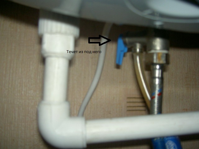

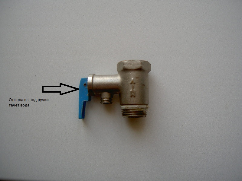

Суть проблемы в том что стоит накопительный котел (Wasser kraft 100 литров). Стоит предохранительный клапан с рычажком так вот этот клапан вместо того чтобы травить воду при возникновеннии давления из специальнного отверстия в нем травит ее резким выбросом воды с напором на стену из под ручки клапана. Поставил новый клапан через день случилась такая же ситуация. До этого простоял год все было нормально. Кто что подскажет как быть, а то эти потопы убивают, приходиться постоянно перекрывать подачу холодной воды к котлу. Фото прилагаеться!

Гидроудар - нет разрыва потока. Какая длина сливного шланга?

Разрыва потока то же не было. Длина сливного шланга 2 метра.

Если загляните в инструкцию, то увидите, что под клапаном нарисована воронка. Это и есть разрыв потока.
Нет разрыва потока - поэтому при открытии клапана получается гидроудар. Клапан не рассчитан на сопротивление на выходе - уплотнители для изоляции штока не предусмотрены.

Не ну там же на клапане есть воронка для стока перед ручкой для слива. Или я что не так понял? Вся эта история у меня началась после того как в душевой кабине сломался смеситель (Катридж я его заменил) ну а пока я его ченил накопитель стоял без дела включенный в сеть 7 дней. Когда все починил и включил подчу холодной воды к котлу через день начались проблемы с клапаном. До этого такого не было когда повышалось давление то он стравливал ее как положено сам через клапан в каналью через подсоединеную трубку, а щас стал через ручку на клапане течь.

Не так. Из клапана вода должна свободно капать в воронку.

mibstv написал : щас стал через ручку на клапане течь
Уплотнитель штока под замену. или сам взрывобезопасник

Похоже, что у автора трубка полностью заполнена водой.

Дренажная трубка пустая. А сброс происходит ночью но не через дренажную трубку а через ручку на клапане, по этому подачу холодной воды в котел на ночь перекрываю. Но это не выход я так и не пойму в чем дело.

Уберите для начала трубку и поставьте под клапан банку. Если перестанет брызгать, то
