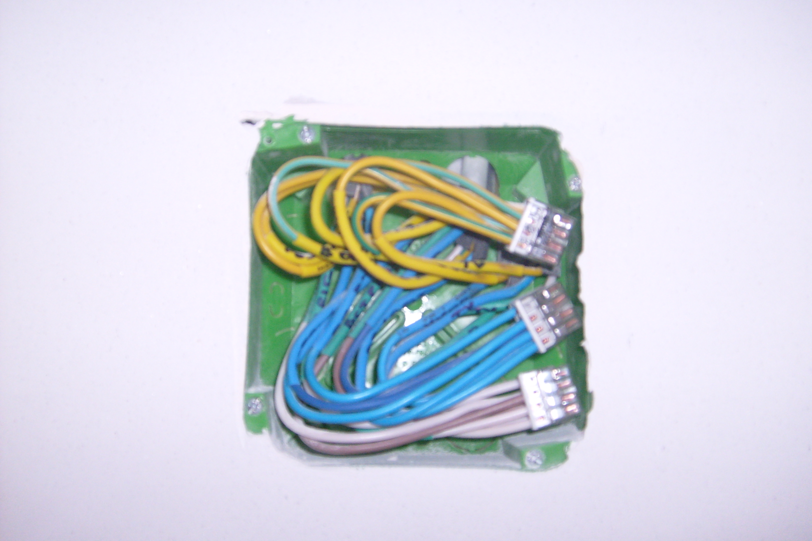

Юрка написал: Один магистральный 3х2,5 входит, другой магистральный 3х2,5 уходит, третий идёт на выключатель, четвёртый на светильник
вы заложили на свет 3х2,5 кв.мм?...

Юрка написал: Чего там огромного: 23х21х10 мм.
Так они и огромные. Обычная трехочковая 14х5,8х16,7, что более чем втрое меньше по объему.

Radio написал: Так они и огромные.
Размер не имеет значения,у Юрка фобия на 2,5 мм клеммы

Юрка написал: в коробке 4 клеммы Wago 221-613.
А зачем они при
Юрка написал: ВВГ
? ПВС там , шнуры какие - самое оно , а для ВВГ ну его . Юрка, если монтаж кабелем моножильным - то и клеммники втычные , рычажные для многожильных ( опыт маленький - тыс пять :o , ну может и не пять конечно ... :flirt но много ) .

serj12 написал: рычажные для многожильных
А почему?

Юрка написал:
А почему?
Юрка, Так они, в принципе для этого и предназначены собственно...

MaSeVi, Для моно они плохи или избыточны? На сайте Wago сказано, что они для всех типов проводов: жёстких, мягких, полумягких.

Юрка написал: MaSeVi, Для моно они плохи или избыточны? На сайте Wago сказано, что они для всех типов проводов: жёстких, мягких, полумягких.
Юрка, Можно и моно, но смысл? Вы же не будете вставлять многожилу в клеммы для моно, потому как не получится вставить. Поэтому и придуманы были «рычажковые»...

MaSeVi, а из обычной "втычной" клеммы провод можно штатно вытащить, не повредив клемму? С рычагами как минимум многоразовые. И на 6 мм есть только рычаговые?

Юрка написал: А почему?
1 конструктив 2 глупо

Юрка написал: MaSeVi, а из обычной "втычной" клеммы провод можно штатно вытащить, не повредив клемму? С рычагами как минимум многоразовые. И на 6 мм есть только рычаговые?
Юрка, Можно, та же Ваго пишет, как это сделать. Я вытаскивал, но давно было, не помню уже как. На счет 6 кв.мм рычаговых не скажу, пусть более опытные Коллеги растолкуют. По мне такое сечение уже перебор!)))…
