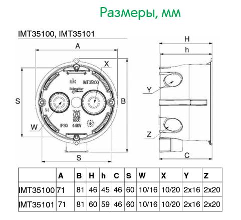

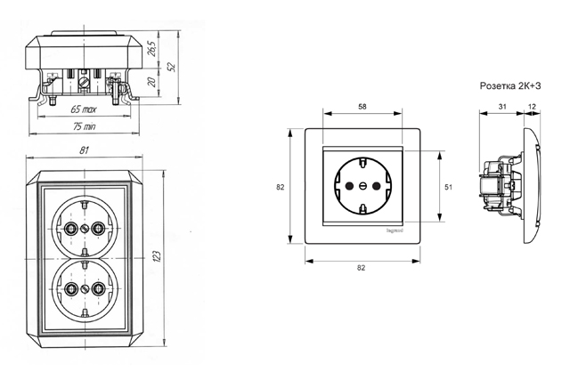

dokar написал: У меня помещается
Что помещается? Глубина механизма розетки порядка 30+ мм, и что у вас может поместиться в 40-45, включая хоть какой-то запас провода?
Выключатель еще поместится туда-сюда.
Но вообще, если делать по-человечески, то да, никакие распайки там нафиг не нужны.
MaSeVi
MaSeVi
Регистрация: 08.10.2009
Сообщений: 17325
21.01.2019 в 01:48:03
dokar написал: или сколько там (?)
45, плюс допуски.
Radio написал: ну обычный глубокий подрозетник 60 мм глубиной
Я про внешние габариты: в контексте подрозетника - габаритов приведенной распайки вроде хватит.
Radio написал: А вы про что говорили?
А плюньте на мои тезисы - я чего-то уже в абстракции на ночь глядя)))...
dokar
dokar
Мадонатор
Регистрация: 22.12.2010
Сообщений: 20782
21.01.2019 в 02:00:14
Radio написал: Глубина механизма розетки порядка 30 мм,
20 , Карл , если выкинуть лапки с винтами. Ну и размеры коробок.
Запас 25мм.
Да, ни фига.
Radio
Radio
Заблокирован
Регистрация: 17.02.2008
Сообщений: 21197
21.01.2019 в 02:03:27
dokar написал: 20 , Карл , если выкинуть лапки с винтами.
Чертеж, сестра, чертеж! :a
