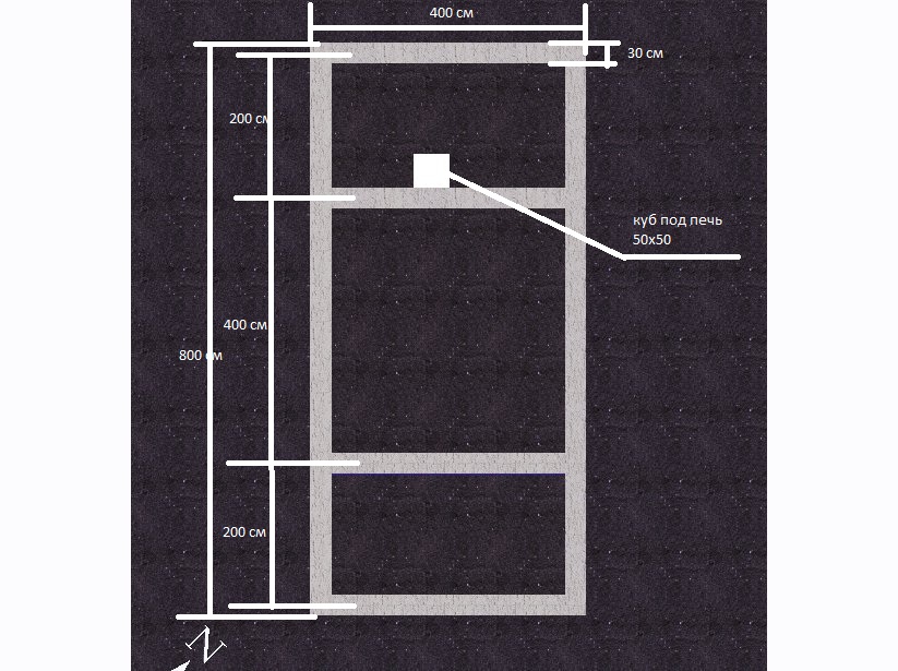

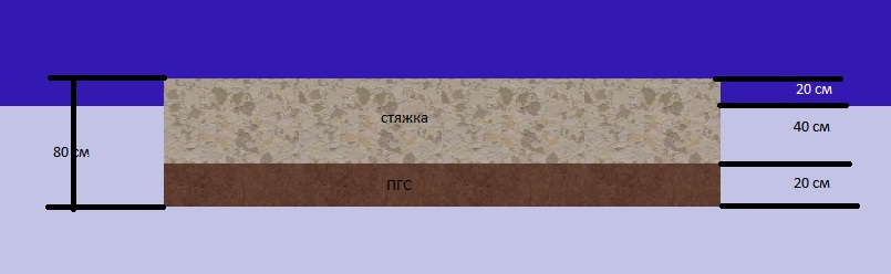

07.09.2012 в 13:17:42
Добрый день! Помогите, пожалуйста, определиться с фундаментом. Планируем построить двухэтажный дом 9*9 из бруса 150. Почва глина, на участке уклон около 40 см. Разные бригады предлагают разные варианты.
  1. глубина 180, ширина 40 по периметру, под несущими стенами глубина 60.
  2. глубина 120 (30 песчаная подушка), ширина 30 Какой вариант лучше?

10.09.2012 в 21:43:48
damna Вы не ошиблись написав: " под несущими стенами глубина 60."?
Аватар пользователя
12.09.2012 в 15:06:43
Нет, не ошиблась, это меня и смущает. Может я не правильно выразилась, я имею ввиду под перегородками внутри дома. Т.е фундамент который идет по периметру 180, а все что внутри 60
игорь3 написал : Вы не ошиблись написав: " под несущими стенами глубина 60."?

15.09.2012 в 20:50:55
damna написал : Нет, не ошиблась, это меня и смущает. Может я не правильно выразилась, я имею ввиду под перегородками внутри дома. Т.е фундамент который идет по периметру 180, а все что внутри 60
Основная нагрузка в неотапливаемом доме именно на перегородках. Под домом сильнее морозное пучение. Морозное пучение сильнее на малой глубине. На глубине близкой к 1,8м морозное пучение почти отсутствует (для средней полосы). Исключение может быть для стальных свай и для северных областей. Еще есть касательная сила морозного пучения, но она не столь велика. Фундамент начинают поднимать перегородки. Сила трения заглубленной части фундамента и вес внешних стен мешают пучению поднять фундамент. Вся сила приложена к перегородкам (они не утеплены естественным теплоизолятором "снегом"). Перегородки могут и не выдержать. :( Дайте почитать эту тему "проектировщикам".
