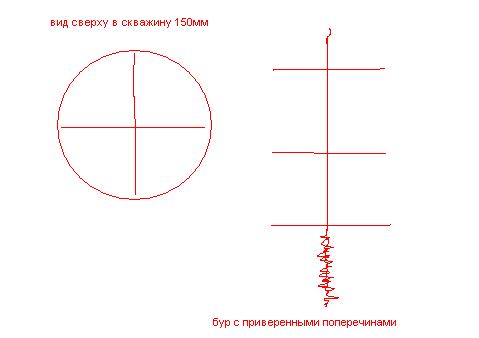

художник из меня никакой. Но думаю смысл понятен.всё равно бить будет, но дерево же сверлить. поэтому по любому получится, и в диаметр 150мм, на глубину 3,5 м и посветить можно.

Тут по моему многие зациклись на вытаскивании/забивании полена глухарем/шурупом. Один раз промелькнуло про сверло-перо по дереву, но не развили мысль. Мое мнение приварить к трубе предыдущего размера перо самого большого размера(можно сделать самостоятельно) и высверлить сквозную дыру, а уж потом либо расколоть и обрушить вниз, либо сварганить приспособу по типу гарпуна для ружья подводной охоты, т.е просунуть в дыру, плашки разойдутся и выбивать вверх. Перфоратор не пойдет, он работает только на забивание.

Владимирр написал : высверлить сквозную дыру, а уж потом либо расколоть и обрушить вниз,
Бревнышко расклинено. При отверстии в нем, его не просто расколоть - все стенки по периметру обжаты.

ВВС-Рязань написал : Бревнышко расклинено. При отверстии в нем, его не просто расколоть - все стенки по периметру обжаты.
Да вот как раз уже не обжато, стоит только загнать между трубой и оставшейся стенкой полена ту же заточенную арматурину и полено растколется(лопнет вовнутрь)

Владимирр написал : полено растколется(лопнет вовнутрь)
Даже, гипотетически, можно предположить, что полено расколется. Может быть. А как из скважины с глубины около 20 м достать осколки бревна? На мой взгляд, извлекать необходимо как можно целым бревно.

ВВС-Рязань написал : А как из скважины с глубины около 20 м достать осколки бревна?
При большом желании можно без особого напряга. Подгоняется водовозка и насосом накачивается полная скважина, а дерево как известно плавает.
ВВС-Рязань написал : На мой взгляд, извлекать необходимо как можно целым бревно.
Я же предложил второй вариант и он наиболее предпочтителен и менее затратен.
