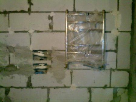

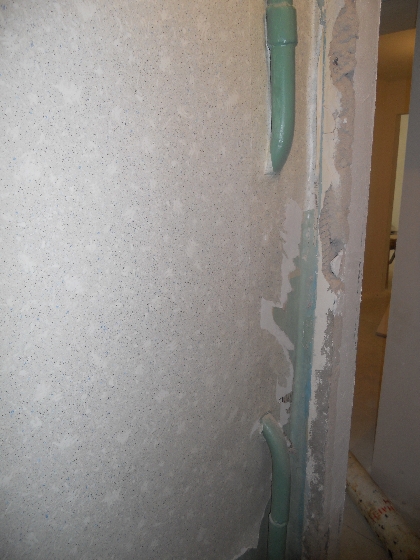

Regor написал : Решено затопить его в стену (кирпич) вместе с кранами, подводкой (оцинковкой) и водорозетками. Как красиво оформить выход штока-барашек на плитку.
надо с перва определится с модэлью пс ,в схожих ситуациях оставляю готовые водорозетки под заглушку, комплектую отдельные угловые вентили под отражатель на откидных гаиках к пс и мантирую после отделки,преимущество обслуживание

orinbasar написал : ,преимущество обслуживание
Недостаток-"неотсекаемые" резьбовые соединения.

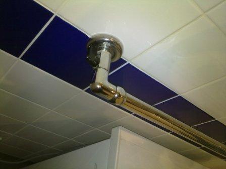

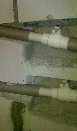

Мне на полотенцесушитель ставили вот такие мини-вентили: , конечно, смотрится хуже встроенных гроевских, но тоже неплохо и на порядок дешевле: . А брату я спрятал вентили, выдолбив ниши в стене: , а сверху повесили зеркало

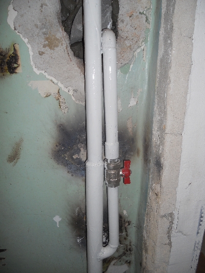

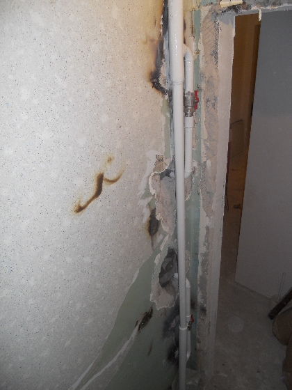

несколько вариантов подключения полотенцесушителя. краны в обоих случаях будут доступны через лючки "под плитку".
на мой взгляд на фото-один из самых правильных вариантов исполнения :сталь и сварка. варианты из полипропилена, тем более в штрабе, считаю максимально ненадежными, претендующими лишь на роль "времянки".

... варианты из полипропилена, тем более в штрабе, считаю максимально ненадежными, претендующими лишь на роль "времянки".
А если стояк полипропиленовый, как быть, "американки" впаивать и далее стальной трубой?

Вадим М написал : А если стояк полипропиленовый, как быть, "американки" впаивать и далее стальной трубой?
речь шла лишь о стальных стояках....я думал это очевидно :) и о полипропилене высказался не обсуждая ваши фото, а осуждая частовстречаемые врезки у себя на местности, по каким причинам так поступают думаю у тех кто этим занимается вопросов не возникнет, лишь бы попроще да побыстрее...

Олегович написал : на мой взгляд на фото-один из самых правильных вариантов исполнения :сталь и сварка.
, и полотенчик правильный , почти без стыков сварочных и дебильных американок с кучей пластиковых прокладок , и если краны не ставить , то ваще надежно будет !!!, плитку можно и разрезать при такой установке полотенчика !
