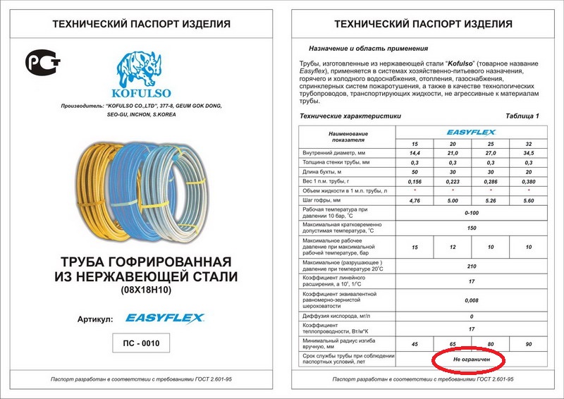

Peterjela написал : Она у разных производителей от 0,1 мм до 0,3 мм. У Кофулсо, к примеру, - 0,3 мм:
Ну тем пече доверия мало вызывает.

Peterjela написал : У Кофулсо, к примеру, - 0,3 мм: http://www.stelmarket.ru/img4/passport_kofulso1.jpg
Виктор_Ч написал : Ну тем пече доверия мало вызывает.
Если вы видите эту строку, то почему не видите последнюю? :confused:

Славик64 написал : Если вы видите эту строку, то почему не видите последнюю?
По тому, что написать то что угодно можно, только ничего вечного в жизни нет. Формально они даже правы, ограничения срока годности, вызванного совйствами самой трубы, на самом деле нет. А вот скажем если возник аббразивный износ, из-за песка в воде, то это уже эксплуатация за гранью допустимых суловий, а еще бывает аббразивный износ об стяжку при тепловом расширеннии, да и наверное еще много всяких но, которые производитель считает нарушением условий эесплуатации.
