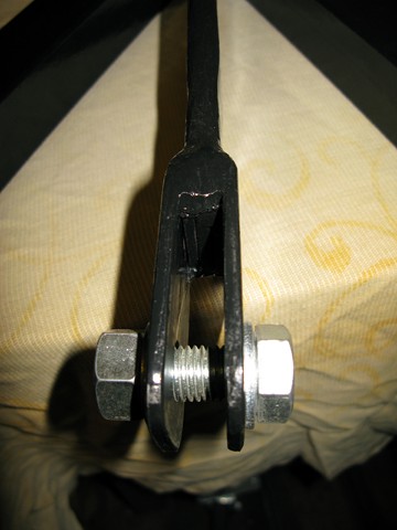

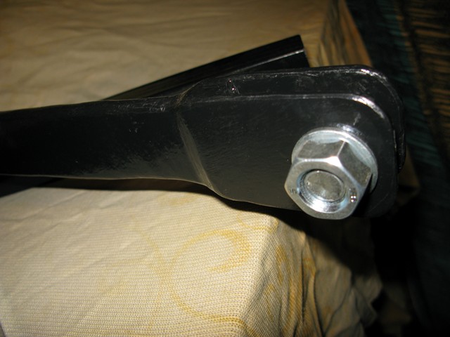

Для подъёма относительно тяжёлых грузов , например, установки настольного фрезерного станка на тумбу потребовалось изготовить из подручных и доступных средств некое подобие подъёмного крана . Из обрезков стальной трубы квадратного сечения 40х40х2 мм, кусочков стального листа толщиной 4 - 6 мм, отрезков стальной полосы 40х4 мм, пары болтов М16 с шайбами и гайками была изготовлена верхняя часть своеобразной Треноги , к которой крепится обычная ручная лебёдка грузоподъёмностью 300 - 500 кГ . Для простейшего крана нужно ещё 3 куска стальной трубы 50х50х2.5 мм , необходимой длины, например по 2.5 метра. В верхние торцы этих труб вставляются ножки приспособления, показанного на фото ниже. Получился простейший кран, легкоразборный, и дешёвый , сделанный практически из обрезков металла.Нужно только уделить внимание качественной сварке . На фото ниже всё хорошо видно .

АСаныч, - лебёдка эта у меня уже лет 16 , так что сейчас и не вспомню, сколько она стоила тогда. Но вроде не дорого. Сейчас подобные продаются в автозапчастях или хозмагах , вроде тоже не сильно дорого. Можно и цепную таль присобачить, или ещё какую другую. Подороже гораздо электрические. Главное, это просто аккуратно сварить саму голову-треногу с фиксирующими распорками , как на фото . А вот чего туда присандалить в качестве тали - это что кому доступно. Только надо помнить, что если делать большую высоту ног крана, надо брать трубы потолще да и желательно их между собой свинчивать перемычками - понадёжнее будет. А вообще, хочу в будущем замутить вот такую штуковину, что уже сделали одни ребята-гаражные мастера http://artefact69.narod.ru/photoalbum6.html :applause:

Может быть? Вверху, вместо лебедки закреплять блок на вертлюжке. Для крепления лебедки, например, к стойке (любой, кт. будет) сделать плату. Это если лебедка тросовая.
