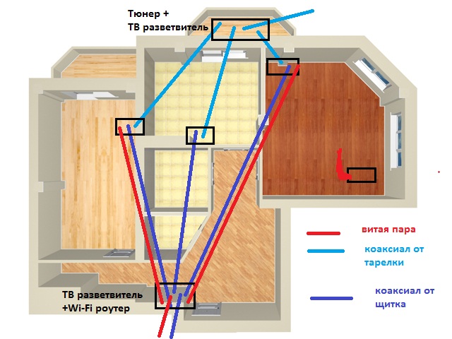

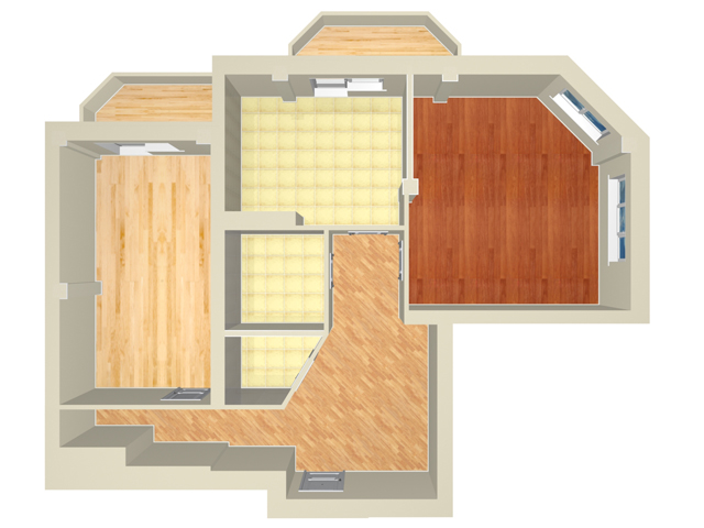

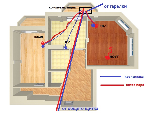

Тут нарисовал картинки: 1 - текущая разводка с одним коммутационным ящиком 2- идеальная (имхо) разводка, но мне первый вариант больше нравиться, почему его и реализовал, но потом задумался....

На балконе не будет стоять телевизор - там будет стоять спутниковая тарелка (а может и несколько :) ) . А т.к. для того чтобы можно было смотреть спутниковое ТВ в разных комнатах и на разных телевизорах очень даже желательно прокладывать с балкона к каждому телевизору свой отдельный коаксиал - чтобы случайно не сжечь спутниковые ресиверы включением разных поляризаций. Потому размещение главного ТВ-щитка на балконе не лишено смысла и вполне разумно и оправданно.
При "нулевом цикле" я-бы сделал хитрее - заложил-бы для каждой комнаты не провода а пустотелые трубы - чтобы всегда иметь возможность подать в комнаты любые провода. У меня в квартире собственно так и сделано. :)

Я-бы сделал примерно так - т.е. заложил-бы в пол трубы и сделал в стенах ниши (чтобы не было изгибов - которые затрудняют протяжку). Зеленые - магистраль , синие - более мелкая труба (ввод от щитка и отводы к отдельно стоящим компьютерам/телевизорам). У меня 4-х комнатная - потому я у себя и закладывал 32мм трубу - чтобы в каждую комнату можно было подать спутниковое Тв+ эфирное и интернет (по кабелю). При условии использования пустотелых плинтусов можно подать любой кабель в любую точку комнат.
Линии штроб имеют такой вид по 2 - чтобы не задеть несущих балок, чтобы дверные проемы не мешали прокладке штроб.
