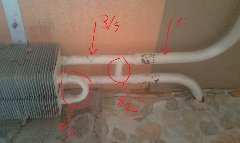

ВТБ! написал : Резьбу нарезать придётся?
Придется. А что, если взять нормальный клупп, то стояк все равно ходуном ходить будет? Он так нормально зафиксирован.
Да, и эту почетную обязанность как раз хотелось бы возложить на местных дезовских авторитетов. Я у них и ротенберговские s-ки видел, и клупп приличный - обеспечены, в общем.

ВТБ! написал : при нижней подаче нам важно обеспечить затекание в батарею.
Так точно. Поэтому при нижней подаче лучше вообще спрямить стояк и сделать байпас без сужения. Так вопрос ТС не стоял.

Uno написал : А что, если взять нормальный клупп, то стояк все равно ходуном ходить будет?
Нормальный/ ненормальный это относится к ресурсу клуппа. Но не к усилию нарезки 1". А оно недетское...

зачем было гнать дюймовый стояк не вижу смысла,3/4 хватило бы

svaga70 написал : ачем было гнать дюймовый стояк
Дык эта....вы кому? Строители гнали, году в 94-м.

Дабы не плодить тем, задам смежный вопрос прямо здесь.
Если подключать так, как на фото в посте 20, то нижний край радиатора оказывается примерно 23 см выше уровня пола (условие верхний край не менее 10 см от подоконника при этом выполняется). В некоторых инструциях по монтажу есть указание, что нижний край должен быть не выше 15 см, иначе воздушные потоки не будут перемешиваться должным образом. Так ли это? Насколько критично такое расстояние от пола?

Uno написал : Насколько критично такое расстояние от пола?
Если это первый этаж, то критично. В остальных случаях кое-как терпимо.

ВТБ! написал : В остальных случаях кое-как терпимо
Этаж не первый, середина многоэтажки. "Терпимо" - чем грозит с точки зрения обычного пользователя?

Uno написал : чем грозит с точки зрения обычного пользователя?
Пол будет холоднее. На ковре и незаметно, пожалуй.
Можно заэкранировать -или весь радиатор, или только трубы под радиатором (сбоку тоже). Сделать нижний край экрана в 5 см от пола - нижний слой тоже будет вовлечён в конвекцию.
