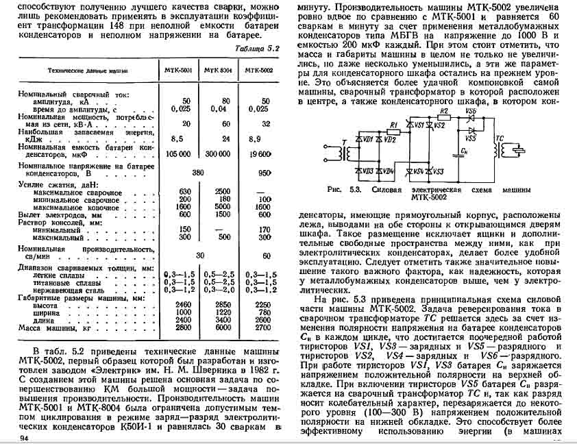

грубых ошибок нет, так неточности , чтобы получилась сварочная точка надо вкачать в сварочную ванночку определенное количество Дж - и не важно откуда они берутся из сети или из конденсаторов . тепер давайте прикинем 2в х 1000а х 0.5Сек = 1000Дж если взять кондер 1000мкФ и зарядить его до 300в будет всего 45Джоулей итого 20 штук + понадобится трансформатор чтобы понизить напряжение с кондеров и получить нужные килоамперы без спецэфектов и брызг в точке сварки.
ПС конденсаторов 1000мкФ х50В чтобы получить 1000дж надо взять примерно 800штук... так что "урезайте осетра"

johnlc написал : понадобится трансформатор чтобы понизить напряжение с кондеров и получить нужные килоамперы
Ну да: пытаясь разобраться, нашёл книгу Белова "Конденсаторные машины в контактной сварке". Вот одна из схем в книге:

На работе используется установка контактной сварки... Трансформатор 220/1В... Конденсаторы (подключены к первичной обмотке... ) 200мкФ... Варит полосу 0,8мм х 0,06 мм...
