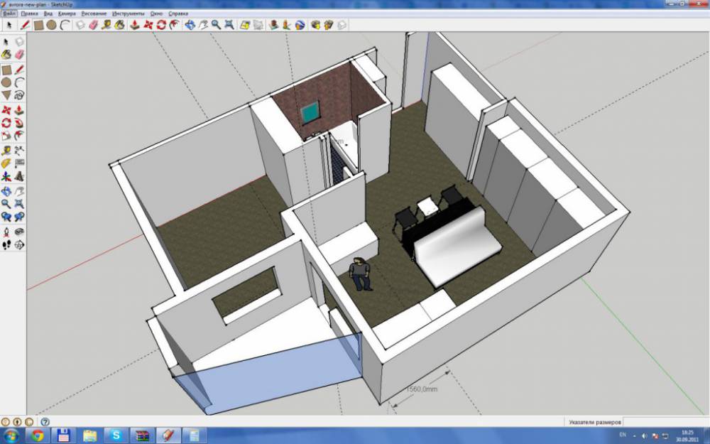

Добрый день уважаемый форум. Начал делать ремонт в квартире и задумался о качестве воздуха. Квартира не большая, общая площадь 46 кв.м. За вычетом санузла и балкона получается около 40. План квартиры Как видно на картинке оба окна выходят на балкон и как я понимаю о притоке свежего воздуха без нагнетания стоит забыть. Встал вопрос о организации системы приточной вентиляции. Вопрос следующий. Есть ли смысл ставить рекуператор или можно обойтись приточным блоком. Могу ли я сделать вытяжку врезавшись в воздуховод санузла или кухни. Также примерная мощность системы. Потолки 2,7 м Установку планирую ставить на балконе. Балкон остеклен простым алюминиевым профилем. Этаж 23.
Заранее благодарю за ответы.

1.Это большой плюс,что комнаты сходятся на балконе.Не будет проблемм с разводкой воздуховодов. 2.Рекуператор-это хорошо,но если кто нибудь аргументировано убедит меня ,что для такой небольшой квартиры имеет смысл заморачиваться с рекуперацией(читай разводкой приточных и вытяжных воздуховодов,закупкой более дорогого оборудования)то я тут же займусь разработкой такого оборудования. 3.Можно поколхозить-сделать "распределенный" рекуператор на промежуточном теплоносителе.Тоесть на вход установки поставить радиатор и в вытяжку поставить такой же.Соеденить их металлопластом,маленький циркуляционный насос,пропиленгликоль для верности чтоб не разморозить и думаю 20% тепла вы вернете. Кстати можно попробовать посчитать завтра.

Спасибо за ответ. Просто приточка в моноблоке с электроникой и управлением выходит дороже чем рекуператор. Присмотрел себе рекуператор Mitsubishi LGH-15RX5-E http://www.mitsubishi-aircon.com.ua/product/products/lossnay.php?m=1784 Может кто нибудь сталкивался с такой моделью?

SilverJam Мучался той же самой проблемой: что ставить приточку или рекуператор. При этом рассматривал Лосней LGH-25RX5-E, который на тот момент выходил по цене дешевле схожего по производительности и функционалу моноблоку приточному.
После долгих распросов тут на форуме и самотерзаний в итоге смонтировал у себя сеть под приточку (сам агрегат еще не купил).
Дешевизна рекуператора Лоснея обманчива, т.к. Вы учтите, что он идет "голый" и еще нужно к нему докупить пульт управления, канальный нагреватель, клапана запорные и т.п., а это тоже деньги, например один только пульт стоит порядка 9-10 тыс.р. У Лоснея сеть сложнее получается, плюс учитывайте, что он низконапорный, поэтому длина воздуховодов у него небольшая должны быть, чтобы он смог прокачать воздух. Стоимость монтажа нужно тоже считать, т.к. по факту она получается очень даже не маленькой. Мне за работы под приточку пришлось отдать 40тыщ, если бы монтировал сеть под Лосней, то еще бы тыщ 12 пришлось добавить. Так что прежде чем принимать для себя решение, считайте полную стоимость того или иного варианта, включая все доп оборудование, материалы и работы по монтажу. Это поможет избежать сюрпризов в будущем.

Ребята, спасибо за ответы. Извиняюсь что пропал. По монтажу вопрос с оплатой снимается, планирую делать его сам, так как сам являюсь инсталятором слаботочных сетей. Единственное за что придется заплатить так это за 2 дырки в несущей стене на 125 мм. У нас на предприятии просто нет такой коронки. Еще раз все обдумав и посоветовавший с представителем Mitsubishi пришел к выводу, что буду ставить этот лосней на балкон без заморочек с утеплением и установки канального нагревателя. Планирую его использовать все время кроме зимы и то на слабый приток. А зимой пользоваться старым дедовским способом и открытой форточкой. Приточный моноблок не дорогой и малопроизводительный не нашел, а делать сборный не хотелось бы. Магистрали по притоку будут очень короткие максимум 1 метр, а вытяжка около 8 метров. По документации вроде допустимый параметр. Если в чем то ошибаюсь прошу поправить.

Вытяжка из квартиры будет выбрасывать в общедомовую вентиляцию ? Будут проблемы у соседей по стояку .

ishuddin Вытяжка у рекуператора своя. За счет выхода теплого воздуха из квартиры нагревается приточный.

Да это я знаю . Сам вентиляционщик . Неясен был вопрос с врезкой в воздуховод санузла или кухни .

Находясь в аналогичном раздумии о том "кто виноват и что делать" хотел бы в данном топике так же поднять вопрос о том: Стоит ли делать приточно-вытяжную систему при наличии хорошо работающей домовой вентиляции? То есть не получится ли что вытягиваться воздуха будет больше чем поступать? Как соблюсти баланс?
Зы отдельные чисто приточные системы подкупают наличием нескольких ступеней фильтров.
