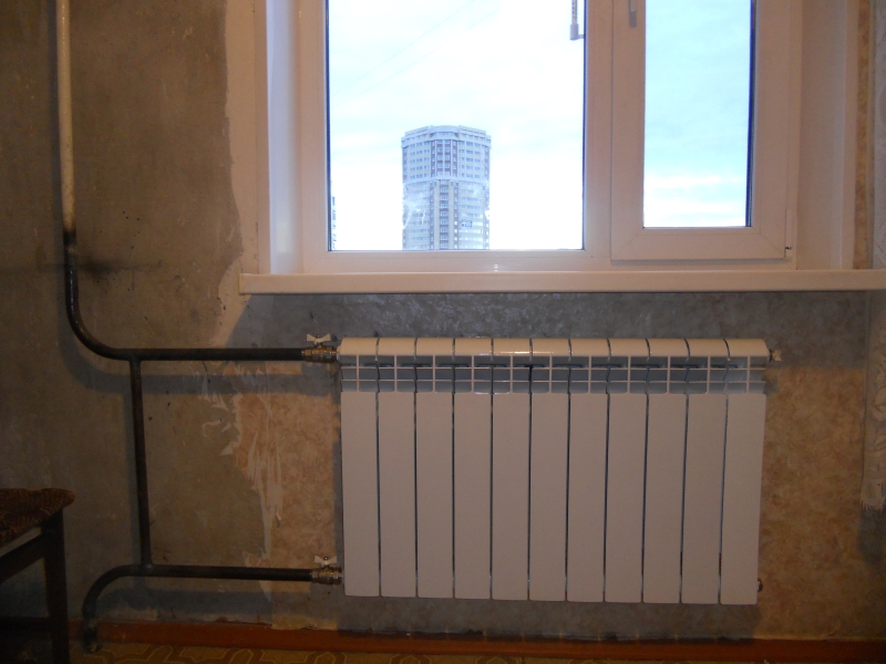

xtra написал : Уже в другой теме посмотрел фото справа, возник вопрос - почему байпас не в нише рядом с радиатором, так бы гармоничнее смотрелось? На фото краны бугатти?
Представьте себя на месте сварщика и тогда станет ясно где проще смонтировать байпас, и проще не с целью порезче соскочить с обьекта, а всмысле наложить более надежный шов, а более надежный там где его лучше видно...
Чем ближе байпас тем сложнее монтируется радиатор, потому что байпас приваривается в последнюю очередь и трубы сильно ведет от сварки, если участки отводов после байпаса длинные, то это не проблема, Ду20 более 50 см легко гуляет и направляется при накидывании гайки на кран, если же участки короткие то натяжение такое сильное что приходится исправлять несоостность дополнительно, плюс дополнительно использовать дублеры...вообщем это все мелочи которые возникают при сварке...
а на фото краны бугатти, только я больше такие не монтирую, по нескольким причинам....если интересно опишу...сейчас использую Valtec Base с белой ручкой, и красиво и надежно...

ВТБ! написал : Чем дальше байпас, тем ниже требования к точности сварочных работ.
Олегович написал : Представьте себя на месте сварщика и тогда станет ясно где проще смонтировать байпас, и проще не с целью порезче соскочить с обьекта, а всмысле наложить более надежный шов, а более надежный там где его лучше видно...
Понятно, спасибо за разъяснения.
Про краны интересно, но только такие не нашел в каталоге валтека - с белой ручкой, и выше еще спрашивал про запорные и регулирующие вентили, может тоже подскажите?

xtra написал : Про краны интересно, но только такие не нашел в каталоге валтека - с белой ручкой,
http://valtec.ru/content/view/75/36/, тот же артикул. только ручка белая...может они недавно появились, на сайте нет таких, а в бумажном каталоге и на складе есть... а почему Valtec : 1.паспорт на каждое изделие, которое застраховано в ВСК, гарантия 7 лет. В чем прелесть для меня, как монтажника-звонит мне заказчик и говорит- кран оторавло, и он затопил 16 этажей снизу...Я звоню в Весту Трейдинг, далее по результатам общения...для вас как пользователя-соседи вам предьявляют устные требования или иски, вас на руках документ где прописана ответственность производителя... 2.Невозможно купить неоригинальное изделие у владельца торговой марки, владелец марки может продавать только свою марку, но никак не подделку под собственную же марку. А вот импортеры могут подсунуть, что угодно, дабы закрыть дыру перед клиентами, или кладовщик поднять бабосов за откат... 3.Оптовая стоимость кранов бугатти поднялась до розничной у валтека при прочих равных, и даже некоторых преимуществах валтека... 4.Приятно работать с отечественным производителем...причем после личного знакомства с руководством компании, приятно вдвойне...
xtra написал : про запорные и регулирующие вентили, может тоже подскажите?
любые вентили вам в квартире не нужны, хоть запорные . хоть регулирующие...забиваются и вызывают головняк, лучше полнопроходной шаровой кран...единственное исключение- топят настолько ацки жарко, что жить вообще невозможно...тогда лучше ставить в комбинации с шаровым краном, чтобы была возможность, даже и самому лично, снять вентиль и промыть без отключения стояка...

Олегович написал : любые вентили вам в квартире не нужны, хоть запорные . хоть регулирующие...забиваются и вызывают головняк, лучше полнопроходной шаровой кран...единственное исключение- топят настолько ацки жарко, что жить вообще невозможно...тогда лучше ставить в комбинации с шаровым краном, чтобы была возможность, даже и самому лично, снять вентиль и промыть без отключения стояка...
Да, я так и думаю последовательно с шаровым, просто в чем разница принципиальная разница между запорным и регулирующим вентилем не могу понять. Соответственно, не могу выбрать =) Запорный симпотичнее - у него металлический маховик.

xtra написал : Да, я так и думаю последовательно с шаровым, просто в чем разница принципиальная разница между запорным и регулирующим вентилем не могу понять.
в конструкции запора :) как это выглядит долго обьяснять да и смысла нет...ставьте шаровой кран и вентиль радиаторный с термоголовкой...
