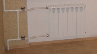

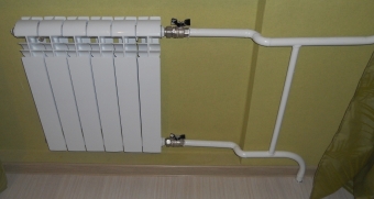

а у ПП верхний предел 95, высокотемпературное отопление с радиаторами это 5 класс трубопроводов, 5й класс должен держать в аварийном режиме 100 часов Т-100гр. прописано в ГОСТе по полимерным трубопроводам...таблица 26, посмотрите там доходчиво написано что можно а что нельзя, данные о параметрах трубы всегда маркируются на ней производителем. ни разу не видел ПП выше 95гр, а он вообще существует как у м/п кратковременно до 110?
если честно меня так бесит ситуация в России, когда каждый на своем месте настолько неадекватен и некомпетентен согласно занимаемой должности, лишь бы только бабок срубить да по проще, а что люди потом могут пострадать-не волнует.....то есть когда нужно запретить человеку самому сделать так требуют сертификат СРО, а как сами работают так можно на на ГОСТ болт забить, но за то лично ГАРАНТИРОВАТЬ не превышение температуры выше определенной, сиськами своими она чтоли побежит закрывать...3 класса церковноприходской, а гарантию дает...
на фото пример халтуры и нормальной работы, один и тот же дом, 9ти этажный кирпичный, однотрубная система с элеватором...
чтобы пользователям было понятно почему халтурщики (из жека ли они или частным образом трудяться) склоняют вас к пластику, причина только в одном : на пп 20 минут работы и инструмента на 3000р, а на стали 2 часа работы и инструмента минимум на 150 000р.плюс надо иметь серьезный навык и опыт...вот поэтому и не могут они сталь крутить а тем более варить...

Олегович написал : на фото пример халтуры и нормальной работы, один и тот же дом, 9ти этажный кирпичный, однотрубная система с элеватором...
Уже в другой теме посмотрел фото справа, возник вопрос - почему байпас не в нише рядом с радиатором, так бы гармоничнее смотрелось? На фото краны бугатти?
Олегович написал : чтобы пользователям было понятно почему халтурщики (из жека ли они или частным образом трудяться) склоняют вас к пластику, причина только в одном : на пп 20 минут работы и инструмента на 3000р, а на стали 2 часа работы и инструмента минимум на 150 000р.плюс надо иметь серьезный навык и опыт...вот поэтому и не могут они сталь крутить а тем более варить...
Посмотрим, выложу фотки чего наделают сюда для сравнения было/стало. Договорился с начальником за бесплатно как ремонт общедомового имущества и аварийной ситуации. Заплачу только за установку отсечных, ибо их не было изначально.
ВТБ!
ВТБ!
Дилетант
Сообщений: 28118
13.10.2011 в 15:32:28
xtra написал : почему байпас не в нише рядом с радиатором
Чем дальше байпас, тем ниже требования к точности сварочных работ.
