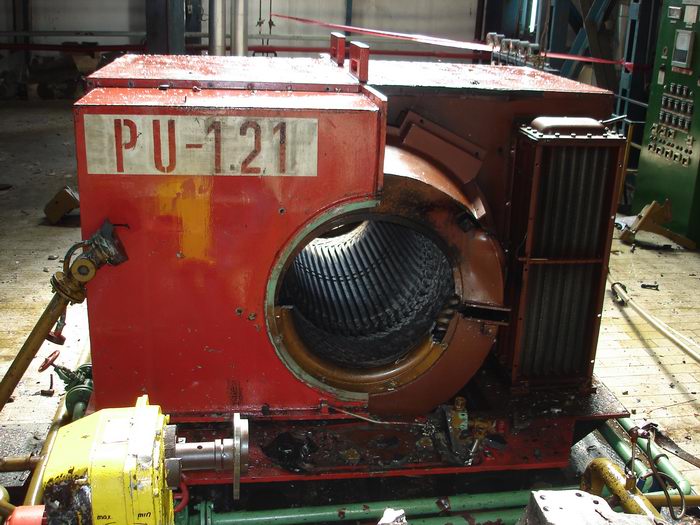

4eh написал : виноват всегда стрелочник.. какой конструктивный косяк, это ж один из типовых проектов для ТЭЦ походу.. таких моторчиков по всей широкой моей стране родной - сотни стоят, в каждом областном центре походу..
Не везде такие и не везде с такой гидромуфтой. Про косяк насосников сербы раскопали. Завод его давно признал. Недалеко от них в Хорватии они его даже устраняли. Причем за несколько лет до данной аварии. Больше всего сербов обидело, что им не сказали...
4eh написал : а что машина рабочая вообще делала ?? какова ее функция была ?
Питательный насос. Подает воду в паровой котел.

SVKan написал : Больше всего сербов обидело, что им не сказали...
при союзе все это было отлажено.. при малейшем замечании на любом оборудовании приказ по Министерству , ознакомиться под роспись всем начальникам предприятий от директора до мастера.. и проверки сразу же... у электрооборудования то же самое.. даже с фотками иногда рассылалось по местам где стоит точно такой же агрегат.. чтоб знали что их ждет..

SVKan написал : Подает воду в паровой
ааа.. мелочи жизни.. у меня что не мотор - так будь природный газ качал под давлением атмосфер в 30, либо СДЯВ какой - то - аммиак или хлор.. потому следили очень строго..Мы высоковольтники не успевали им в планово-предупредительные ремонты агрегаты выводить..

4eh написал : при союзе все это было отлажено.. при малейшем замечании на любом оборудовании приказ по Министерству , ознакомиться под роспись всем начальникам предприятий от директора до мастера.. и проверки сразу же... у электрооборудования то же самое.. даже с фотками иногда рассылалось по местам где стоит точно такой же агрегат.. чтоб знали что их ждет..
Еще в начале девяностых книжечки издавали с перечнем оборудования и перечислением типовых косяков. Держал в руках такую...
4eh написал : ааа.. мелочи жизни.. у меня что не мотор - так будь природный газ качал под давлением атмосфер в 30, либо СДЯВ какой - то - аммиак или хлор.. потому следили очень строго..Мы высоковольтники не успевали им в планово-предупредительные ремонты агрегаты выводить..
Ну как тебе сказать... Не то чтобы совсем мелочи. Без него котел работать не будет. А тепловые системы у нас завязаны много жестче, чем та же электроэнергия. Перетоков не будет. Народ дуба даст зимой...

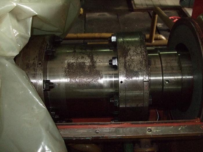

SVKan написал : Там два обстоятельства.
  1. Конструктивный косяк в системе смазки гидромуфты
  2. Куда смотрела эксплуатация? Вторая гидромуфта после вскрытия:
Сербы после аварии ко второму движку подходить боялись. Я их понимаю
и здесь снова человеческий фактор.сербы глупые боятся технику значит не умеют её обслуживать и не знают её.всех начальников завода и цеха к стенке.
