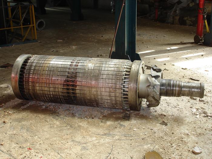

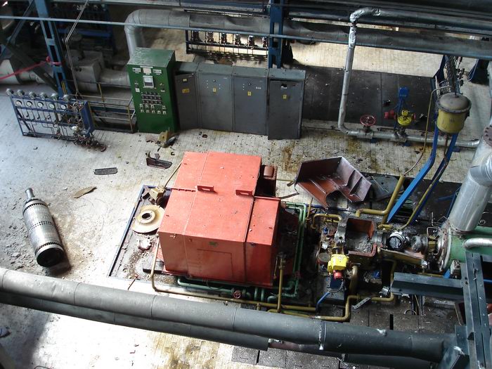

Хотите ужасов?

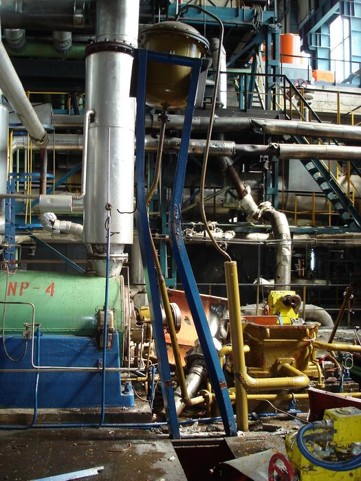

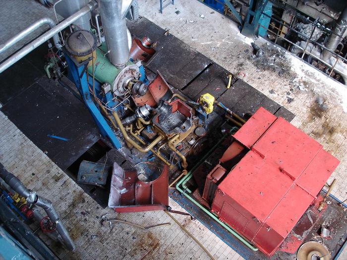

Бывший привод бывшего питательного насоса с бывшей гидромуфтой
Гидромуфта разлетелась вдребезги. Ротор (что-то более 2т) вылетел из двигателя долетел до стенки (метров 12 от края двигателя) погнул там трубы отлетел обратно метров на 7, покрутился и остановился. Обратите внимание на бачок стоящий загидромуфтой (точнее его стойку), трубопроводы и шкафы сзади...

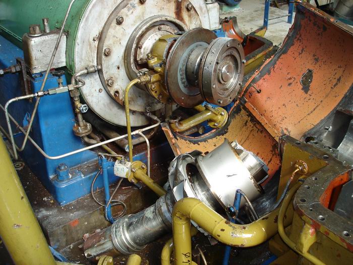

Чуть крупнее
Еще крупнее
Ротор. Смотрим на бочку, на вал, на лопасти вентилятора. А где у нас второй конец вала?

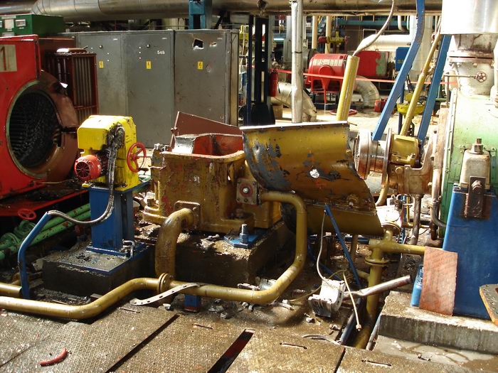

А вот он, который пониже. Прямо по курсу вал насоса...
Еще бачок и трубопроводы с другой стороны

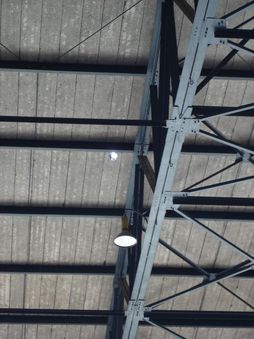

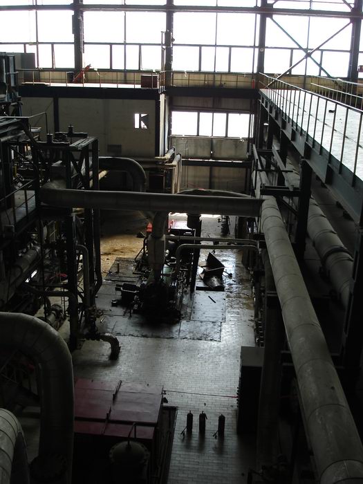

Верхний уровень машзала. Обращаем внимание на мусор на верхнем проходе. Это тоже куски двигателя/гидромуфты.
А один кусок ушел через крышу

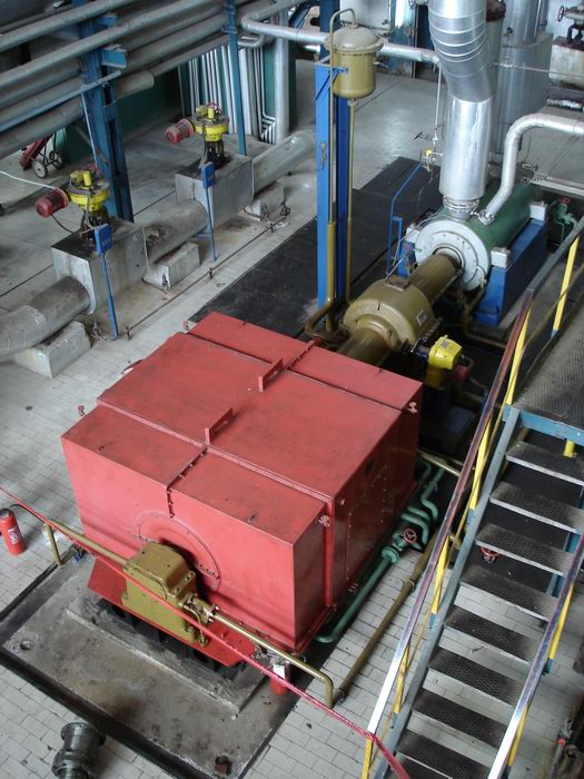

А вот так оно выглядело при жизни (это соседний блок)
Двигатель с выносными подшипниками. Целая гидромуфта, бачок на прямой стойке, живой насос...
Вот такие кошмарики. По счастливой случайности никого поблизости не было...
