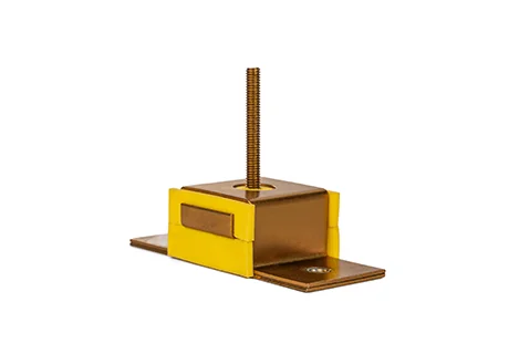

staz-vv написал 23.06.2025 в 10:45
70 килограмм...ветровые нагрузки
cd9ed8122d96945ac24d5c2b39d09aebПолучится низкая резонансная частота.

Я пытался придумать, как установить эти опоры, но у них предел 15 кг. Нужно было устанавливать минимум 5 штук вместо 4х, а значить выдумавать направляющие. Была мысть установть под тяжелой частью 3, а под легкой 2. Не каждый монтажник взялся бы за это, тем более в рамках гарантии.
