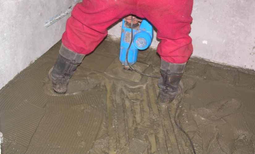

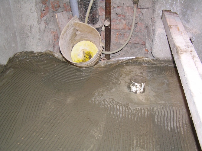

До применения С3 приходилось делать раствор жидким -- замес в баке миксером давал небольшое кол-во воды на поверхности и мелкие лужицы на стяжке. Трещин и через месяц не было. При использовании С3 добивался консистенции когда вода ВСЯ была связана раствором. Пол лил по маякам, выравнивал правилом гоняя правило вдоль маяков. С разным наклоном / | \ Сначала заглаживая раствор, потом срезая. По старой технологии на следующий день стяжка еще очень мягкая, с С3 на следующий день почти схватившаяся. Срезать сопли правилом тяжелее. А что будет посмотрим.

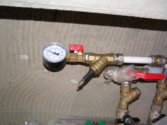

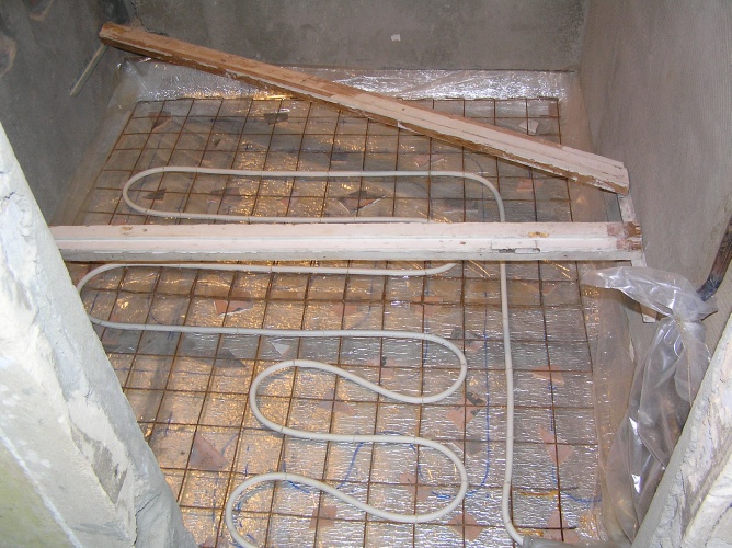

03.11.2005 в 12:51:54
