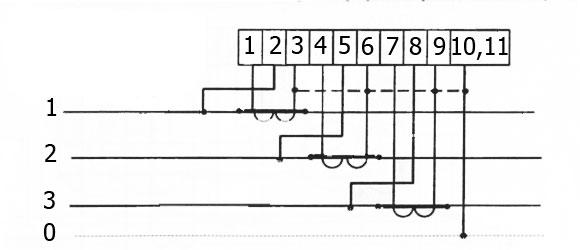

Вот схема.
Bladiclab написал :
Вот схема.
Нет. Я в первом посте расписал, что куда подключено. И еще И2 на всех ТТ соединены перемычкой.

да вроде всё правильно...
нервный написал :
по моему ваша схема не имеет ничего общего с тем что накручено на фотке.я чёт не врубаюсь
Перемычки на счетчике 1-4-7 и с 1 должна сидеть на нулю. Осталось уточнить приход на ТТ, подключен к L1 или L2. Скорее всего, к L2.

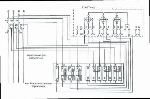

обычно ставяться , чтобы можно было закоротить токовые цепи, и отключить напряженческие , при замене счетчика..
сами колодки пломбируются ессесна..

Стандартный счетчик с прямым включением напряженческой обмотки и вторичным - токовой.
Клеммы 2, 5, 8 - клеммы обмотки напряжения, которые включены на фазное напряжение напрямую на вводные шины.
Клеммы 1, 4, 7 - начало токовых обмоток счетчика; 3, 6, 9 - конец соответствующих токовых обмоток. Эти клеммы на трансформаторах тока соединены общей перемычкой и соединены с нулевой шиной. Что тоже говорит о том что и токовая обмотка подключается на фазное значение. А перемычка сделана на ТТ только потому что так положено делать. Для ТТ любые перемычки должны быть как можно ближе к клемма трансформатора, т.к. трансформатор тока эксплуатировать с разорваной цепью категорически не рекомендуется.
Все остальное - понятно и первокласснику. Фотки конечно поганенькие чтобы проследить правильность монтажа. Это уж лучше сделать по месту. Самое главное чтобы нигде ни в токовых цепях ни в напряженческих не было перепутано начало и конец обмоток и очередность фаз.

Bladiclab написал :
Вот схема.
На этой схеме пунктиром нарисован вариант когда нуля нет, а только фазы. Тогда соединяются концы токовых обмоток и подсоединяются на нулевую клемму.

Закорачиваются начало и конец вторичной обмотки трансформаторов тока. Это делается перед тем как снимается счетчик, допустим для поверки, или если ТТ по каким-то причинам временно не подключают в схему.
