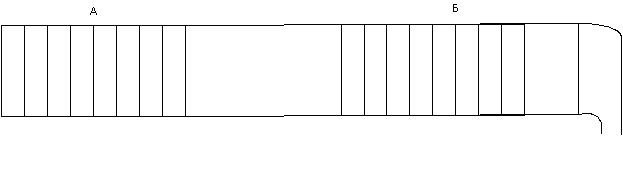

Имеется верхний этаж 13-этажного дома и чугунная радиаторная батарея вдоль стены в соответствии с приложенной Схемой 1.
Проблема: радиатор А зимой очень плохо нагревается, особенно его левая верхняя часть.
Вопрос: можно ли изменить схему подключения батарей отопления, чтобы данная проблема решилась? У меня был вариант по Схеме 2, но потом дали о себе знать остатки знаний по школьному курсу физики, и появились сомнения :)

Чтобы что-то советовать, надо знать: 1) по какой трубе подача? 2) стоят ли радиаторы строго горизонтально или с уклоном куда...? 3) есть-ли воздушник на крайней батарее?
А какой город...?
18.07.2006 в 12:04:29
1) Подача идет по правой трубе - сверху.
2) Батареи стоят горизонтально, но при спуске воздуха есть необходимость приподнимать левый край батареи А 3) Воздушник слева на Батарее А. Насчет уклона - вопрос: должно ли он быть? В принципе можно переделать как надо. Город Уфа

2VIM У вас одна и та же картинка на схему 1 и схему 2

Попробовать включить подающую трубу между А иБ наверху.
Возможно - убрать или перекрыть байпасс. Немного наклон вверх в сторону воздушника. На Б поставить воздушник.
Возможно отбратку включить также, между батареями...

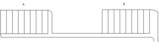

Файл не тот вставил. Вот что я хотел предложить (см. файл) байпасс - это вертикальная труба, которая справа на входе стоит? если ее убрать, то уменьшится "холостая" циркуляция горячей воды?
обратку между батареями - это как, простите за невежество?

18.07.2006 в 14:20:30
Думаю, лучше так, см рис...
Или нижние отводы каждого радиатора включить диагонально от подачи...
18.07.2006 в 14:28:15
СПАСИБО за совет и труд! Ваша система идеальная по эффекту на мой взгляд.
Можно ли ее реализовывать металлопластиком? И если можно - Ваше мнение, будет ли работать нарисованная МНОЙ схема? Дело в том, что желателен вариант отсутствия ВЕРХНЕЙ трубы между батареями...

18.07.2006 в 16:27:13
В вашей системе вторая батарея будет питаться уже ухлажденной водой от первой батареи, при малом расходе (скорости теплоносителя) это будет заметная разница в температуре. То есть если обратная труба сейчас сильно холоднее горячей, то это не пройдет. Если же скорость теплоносителя большая, то он не будет успевать остыть, но похоже это не ваш случай.
МП, а особенно МП купленный где попало для систем отопления (да и для других) - не лучшее решение. Хотя все материалы хороши, если они не поддельные и грамотно смонтированы. Хотя я не знаю ваших условий. Сейчас сталь?

18.07.2006 в 16:56:25
Сейчас сталь. Насчет верхней трубы, она сейчас есть.
Тут какая ситуация: я планирую делать утепление этой стены роквулом и ГКЛ, соответственно трубы, которые соединяют две батареи, будут за ГКЛ, в слое утеплителя, предварительно они будут загнуты к стене (проще всего это сделать металлопластиком). Батареи при этом останутся в нише. В случае реализации предложенной вами схемы, можно ли будет сделать воздушник непосредственно возле входа в одну из батарей, иначе доступа к нему не будет?
