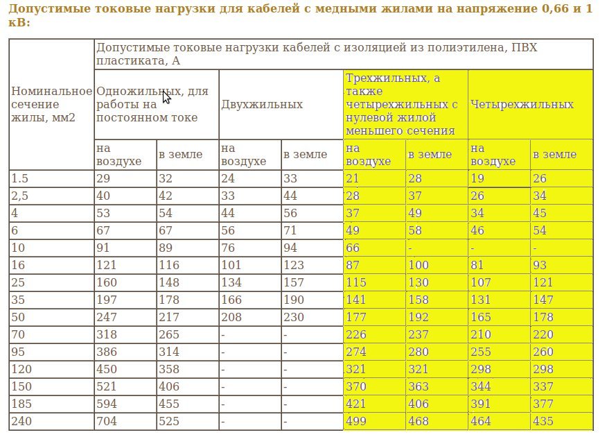

haramamburu написал : Офигенный сайтик, очередной кандидат в лжеэлектрики
Кстати Украинскими ПУЭ тоже запрещены алюминивые жилы и кабели с жилами меньше 1,5 квадратов...
haramamburu написал : Еще табличка "смутила"
Табличка нормальная. Согласно ГОСТ 16442-80, по которому и должен делаться тот же ВВГ. Вот только выкладывать ее в качестве пособия для подбора кабеля не надо. Ну или как минимум надо рассказывать тогда про характеристики автоматов, которые допускают перегруз в течении часа в 1,45 от номинала...

SVKan написал : Табличка нормальная.
Хорошо, тогда поясните , почему есть "разница" в выделеннных столбцах

haramamburu написал : Хорошо, тогда поясните , почему есть "разница" в выделеннных столбцах
Тоже не понимаю, что вам в табличке-то не нравится? 4 жилы греют общую изоляцию кабеля сильнее, чем 3. Это же очевидно. Другой вопрос - как создать ток по всем 4 жилам, но мы его рассматривать, надеюсь, не будем.

Alexiy написал : 4 жилы греют общую изоляцию кабеля сильнее, чем 3. Это же очевидно. Другой вопрос - как создать ток по всем 4 жилам, но мы его рассматривать, надеюсь, не будем.
Кстати табличка в ГОСТе заканчивается трехжильным кабелем. Четырехжильного там нет. Наверное те кто его писал, тоже не смогли придумать как полноценно нагрузить четыре жилы... :)
В трехфазке?:eek: Далее, в 3 м столбце говорится про 4 жилы с нулевой меньшего сечения - так там "ток" больше, чем для полноценных 4 жил - где логика?
