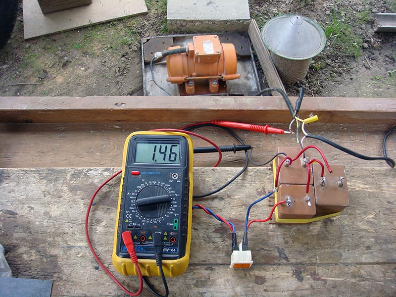

МБГО (и Ч) из старых запасов; суммарно 1000 мкФ наберётся. Беда в другом - самый конец и без того изрядно просаженной линии.

Нет - это все мои запасы :) А ёмкость подбираю конкретно под нагрузку. Примерно так:
Но обычно два прибора цепляю на замер.
