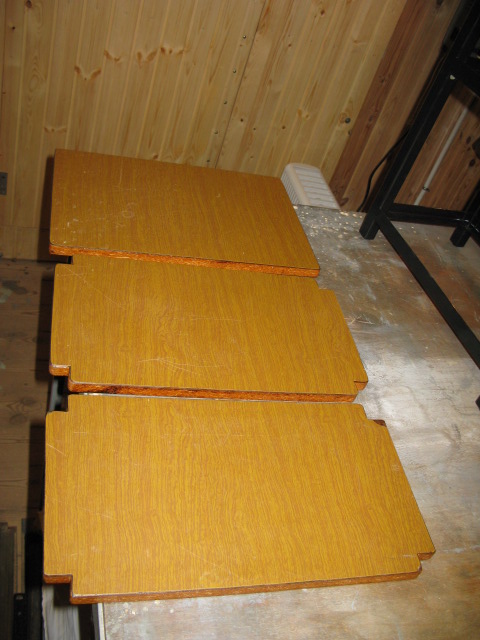

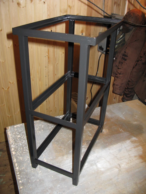

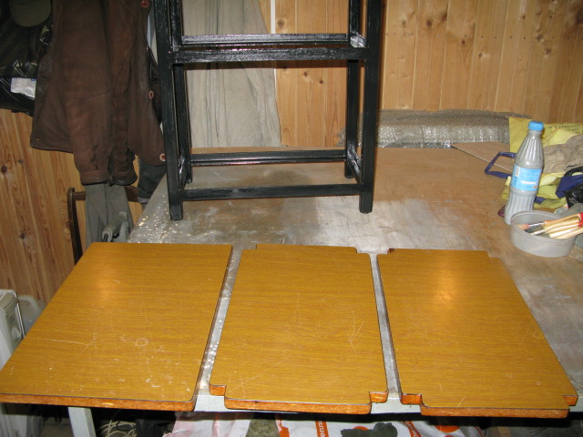

Peterjela, - да просто нейтральный и не пахнет сильно при нанесении, да и не разъедает деталей и фурнитуры из цветмета, из которого частенько делают именно мебельную фурнитуру или покрытие мебельного крепежа . Вы сами посмотрите внимательно на инструкцию на тюбике. Впринципе, с точки зрения "экологичности" - и нейтральный и уксусный герметики скорее всего примерно одинаковы и безвредны, ну когда полимеризуются. Так что мажьте тем , что купили, да и не парьтесь особо более . Кстати, я вот позавчера торцы полочек из ЛДСП в гаражной тумбочке вообще покрыл уретано-алкидным яхтным лаком от Тиккурилы, ну остаток из банки не выбрасывать же. Да и там нужен был тонкий слой покрытия ( полки вставляются в рамки из мет.уголка ) - лень было края детали шоркать напильником или лезть далеко за ЛШМ или фрезером, а банка с остатками лака стояла рядышком - ну и красанул по-быстрому. Это для того делал, чтобы от повышенной влажности торцы полочек не набухали и не крошились.
