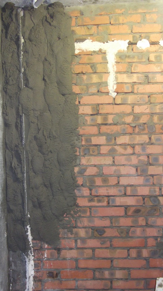

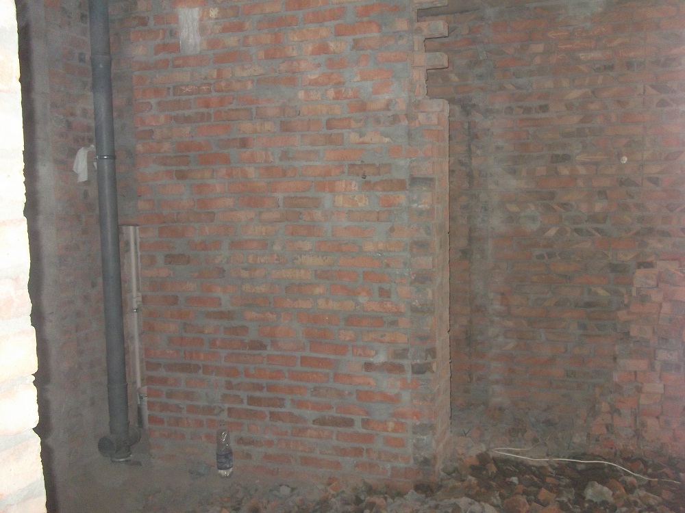

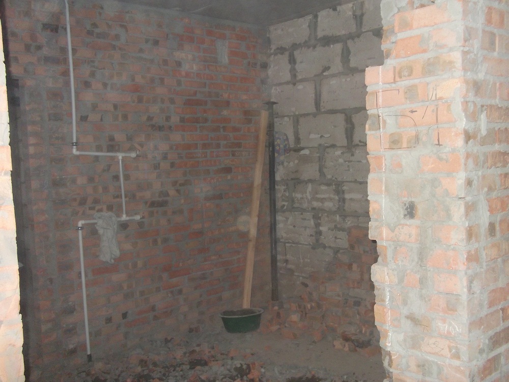

Viktor__s написал : Ну я был близок к истине. Вы просто на кирпич потратились - на видео щелевой облицовочный -он обычно ровный достаточно.
Быть близко к и стене не означает 100% быть в ней уверенным,штукатурка внутренней стены толще потому что сперва делалась наружная штукатурка потом внутренняя и проём в верху дверного проёма надо было сделать одной ширины,то есть наружная и внутренняя штукатурки абсолютно параллельны:a
