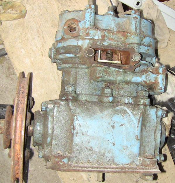

А пускатель нужен будет если поставить вот это вместо моего реле-

NazAnd написал : Можно. Но обычно они большие, 2 и 3 величины.
Не стоит искать в хламе, он стоит рублей 200 новый.
Так дёшево? Я думал тысячи 2-3

Хотть)бь)ч написал : А пускатель нужен будет если поставить вот это вместо моего реле-
Нужен. Его размеры примерно 4х6х7 см, крепится на дин-рейку, рядом с автоматами. А это ваше реле будет стоять на ресивере, от него провода на катушку управления пускателя. Не надо изобретать велосипед. подключайте по стандартной схеме.

Хотть)бь)ч написал : Так дёшево? Я думал тысячи 2-3
За 2-3 тысячи можно б/у холодильник купить...

Если вам не трудно, не могли бы нарисовать схему, я просто в первые с 380 работаю.... а на словах не доходит мне. Вот нарисовал тут.. как все подсоединить надо будет? Буду очень бладгодарен если нарисуете. И ещё, вот у меня есть- реле дваления, двигатель, вилка и провод с 4 прожилинами для 380, теперь мне надо- пускатель пме 011, и ещё что нибудь?

вот такой двигатель примерно

Хотть)бь)ч написал : вот такой двигатель примерно http://www.mastercity.ru/attachment.php?attachmentid=242013&d=1320945412
А осилит ли он Ваш компрессор?

Хотть)бь)ч написал : я просто в первые с 380 работаю....
Поищите лучше электрика, знакомого с промышленными установками... себе дешевле будет...

iyri написал : А осилит ли он Ваш компрессор?
компрессор от зила. Не потянет что ли? вот такой вот. только у меня он очищен, и рукой легко крутится.

Хотть)бь)ч написал : Я думал тысячи 2-3
за эти деньги уже можно взять киловаттный компрессор с автоматикой и рессивером, стоит ли извращаться с 0.2 кВт? им только мячики да велосипеды накачивать

Хотть)бь)ч написал : Не потянет что ли?
Пневмо компрессор ЗиЛ-130 компрессор поршневой, компрессор двухцилиндровый (базовая модель 130-3509). Привод компрессора через шкив (с изделием не поставляется). Охлаждение головки жидкостное от системы охлаждения двигателя, охлаждение блока цилиндров – воздушное или жидкостное в зависимости от поставки. Масло подается из смазочной системы двигателя.
Технические характеристики компрессора:
Номинальный диаметр цилиндра, мм - 60 Ход поршня, мм - 38 Номинальный рабочий объем, см3 - 214 Частота вращения вала, мин-1: Номинальное - 2000 Максимальное - 2500 Производительность, л/мин - 201 Потребляемая мощность, кВт - 2,17 Вес, кг – 13
